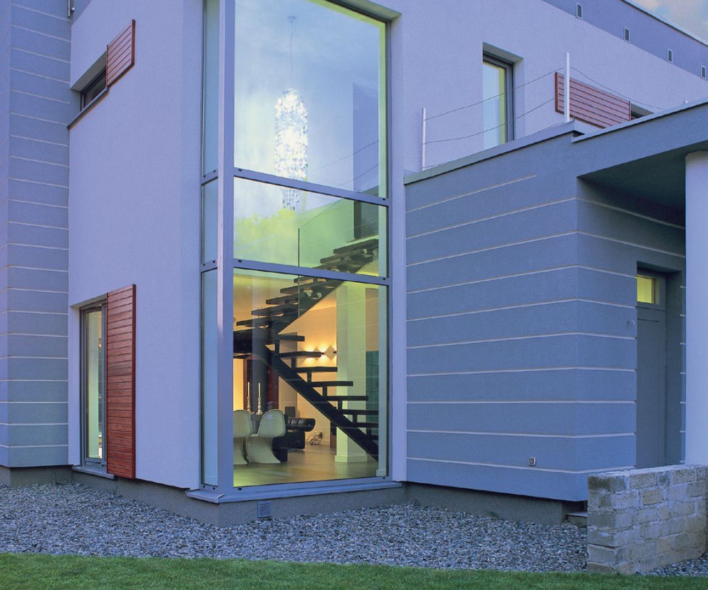

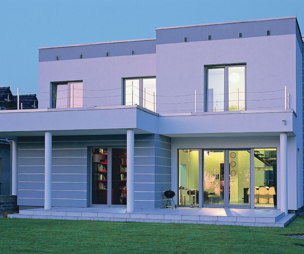

Tynk strukturalny i boniowane płaszczyzny
Biały tynk strukturalny stanowi główny element elewacji. Śnieżna biel wygląda tu jak zawsze wytwornie i elegancko. Fragmenty ścian zostały pokryte popielatym, boniowanym tynkiem. Na elewacji frontowej podkreśla on fragment występujący przed główną część budynku, a na elewacji ogrodowej – dodaje głębi ścianie skrytej w podcieniu. Horyzontalny bieg boni optycznie obniża wysoką, dwukondygnacyjną bryłę.
Detal - drewniana szalówka
Dominujące powierzchnie białe i popielate zostały dopełnione elementami drewnianymi, które dodają budynkowi nieco ciepła. Drewniana okładzina z desek modrzewiowych ułożona w bezpośrednim sąsiedztwie okien podkreśla ich miejsce i kształt. Tym bardziej że drewniane powierzchnie nie tworzą jednej płaszczyzny z tynkiem, lecz wystają przed lico ściany. Poziomy układ desek współgra z podobnym układem boni. Ich żywa barwa wyróżnia się na tle jasnej elewacji, jest wyraźnie ozdobnym akcentem.
Liczne przeszklenia
Cechą charakterystyczną elewacji budynku jest duża liczba przeszkleń. Uwagę zwraca w ysokie na dwie kondygnacje okno sięgające od cokołu po dach. Rozmieszczenie okien jest swobodne, a przeważająca liczba pionowych otworów kontrastuje z poziomymi liniami desek z modrzewia i tynkowanych boni.
