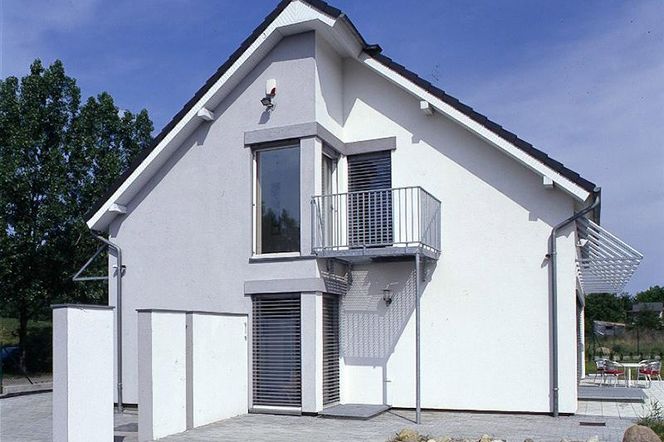

Barwy domu
Autor: Archiwum serwisu Wybierając kolor farby elewacyjnej, nie można zapomnieć o kolorystycznym dopasowaniu do niej farb, którymi mają być wykończone detale
