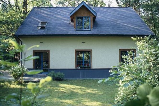

Często podejmując decyzje o ociepleniu elewacji domu, decydujemy się na zmianę koloru. Czy na takie prace wymagane jest pozwolenie na budowę? Czy miejscowy plan zagospodarowania może narzucić kolor dla budynku? Zobacz, czy ocieplenie budynku i zmiana koloru elewacji "na własną rękę" są zgodne z prawem.
Kolor elewacji domu - zmiana koloru budynku zgodna z prawem
Prace ociepleniowe bez pozwolenia, chyba że...
Zgodnie z art. 29 ust. 2 pkt 4 oraz art. 30 ust. 1 pkt 2 Prawa budowlanego docieplenie budynku o wysokości do 12 m nie wymaga pozwolenia na budowę, ale trzeba dokonać zgłoszenia właściwemu organowi administracji architektoniczno-budowlanej (staroście lub prezydentowi miasta na prawach powiatu). Do wykonywania robót podlegających zgłoszeniu można przystąpić, jeżeli w terminie 30 dni od dnia doręczenia zgłoszenia organ nie wniesie sprzeciwu w drodze decyzji.
W przypadku budynku o wysokości ponad 12 m konieczne jest uzyskanie pozwolenia na budowę. Przed wydaniem pozwolenia albo przed upływem terminu na wniesienie sprzeciwu do dokonanego zgłoszenia organ sprawdza zgodność planowanej inwestycji z ustaleniami miejscowego planu zagospodarowania przestrzennego.
Uwaga na plan miejscowy przy zmianie koloru elewacji...
W tekście planu miejscowego mogą być zawarte szczegółowe ustalenia dla poszczególnych terenów dotyczące kolorystyki elewacji. Plan miejscowy może zakazywać stosowania określonych kolorów. Jest to akt prawa miejscowego i jego zapisy są wiążące przy zagospodarowywaniu i zabudowie terenów. Warto wcześniej zapoznać się z zapisami planu miejscowego – można to zrobić w wydziale budownictwa i architektury w urzędzie miasta lub gminy. Prawo wglądu do tego planu ma każdy, można również złożyć wniosek o wydanie wypisu i wyrysu z planu.
Polecamy: Jak plan miejscowy może ograniczyć budowanie
...i zmianie koloru dachu
Miejscowy plan zagospodarowania przestrzennego dość często narzuca też kolorystykę dachu (na przykład na terenach zachodniej Polski, w okolicach Gorzowa Wielkopolskiego). Stąd tak ważne jest zapoznanie się z jego zapisem przed planowaną inwestycją.
Wymóg projektowania dachów o podobnej kolorystyce rodzi się z potrzeby zachowania ładu przestrzennego, poszukiwania unikalnego charakteru danego miejsca. Warto wspomnieć przykłady miejscowości francuskich. Charakterystyczna czerwonopomarańczowa dachówka ceramiczna w Prowansji stała się natchnieniem dla wielu artystów.
Dzisiaj trudno o jednolity kolor dachów – mamy tylu różnych producentów, tyle materiałów i tak różne gusta. Działania poszczególnych gmin ograniczają się najczęściej do podania palety dopuszczalnych kolorów, eliminując stosowanie tych nietypowych, a więc wyróżniających się w terenie – na przykład niebieskich.
