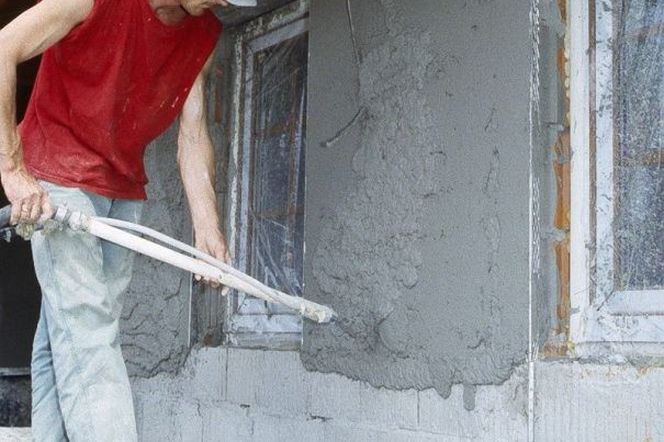

Autor: Archiwum serwisu Listwy tynkarskie nie powinny być z aluminium (ma dużą rozszerzalność liniową). Lepsze są profile ze stali nierdzewnej lub ocynkowane. Osadza się je jeszcze przed tynkowaniem, dokładnie wypełniając przestrzeń pod nimi – można wykorzystać do tego szybkowiążącą zaprawę cementową

Do tynkowania elewacji ścian jednowarstwowych przystępuje się nie wcześniej niż po upływie dwóch-sześciu miesięcy od zakończenia murowania ścian i dopiero po zakończeniu prac tynkarskich wewnątrz domu. Najwięcej problemów z sprawiają zawsze niekorzystne warunki atmosferyczne: niespodziewane opady, zbyt niska lub zbyt wysoka temperatura, silny wiatr. Deszcz potrafi wymyć świeży tynk nawet po dwóch dniach od ułożenia. Temperatura niższa niż 5°C uniemożliwia prawidłowe związanie mieszanki, a wyższa niż 25°C sprawia, że zbyt szybko odparowuje z niej woda. Również wiatr mocno wysusza tynk, narażając go na pękanie. Chłonne podłoża, jak ściana z pustaków z ceramiki poryzowanej, dodatkowo odciągają wodę z mieszanki podczas jej wiązania, dlatego przed tynkowaniem należy je mocno zwilżać. Tynki zewnętrzne nakłada się w dwóch lub trzech warstwach – obrzutka poprawiająca przyczepność, tynk podkładowy i warstwa zewnętrzna. Jeśli nie korzysta się z gotowych mieszanek, to warstwę podkładową tynku powinno się zbroić siatką z włókna szklanego, aby nie pękała. Podobnie jak wewnątrz domu, również na elewację należy wybierać tynki paroprzepuszczalne, które nie będą hamowały swobodnego przepływu pary wodnej. Muszą być przy tym wytrzymałe, aby przenosiły naprężenia wywoływane pracą muru (skurcz zaprawy, odciąganie wody z tynku przez pustaki).

Najpopularniejsze i najtańsze w wykończeniu ścian są grubowarstwowe tynki cementowo-wapienne. Układa się je w trzech warstwach, zachowując po każdej przerwę technologiczną, żeby związała z podłożem i całkowicie wyschła. Strefy narażone na wilgoć i uszkodzenia mechaniczne – cokoły, otoczenie drzwi lub schodów – lepiej wykańczać tynkiem cementowym. Bardzo dobre jakościowo, dostępne w wielu kolorach i łatwe do utrzymania w czystości są tynki silikatowe i silikonowe, ale ponieważ nakłada się je cienką warstwą, są narażone na pękanie. Można więc użyć ich jako warstwy wykończeniowej na tradycyjnym tynku podkładowym.
Aby zmniejszyć ryzyko pękania tynku, a przy okazji zwiększyć izolacyjność ścian, warto stosować tynki o obniżonej gęstości, na przykład z domieszkami perlitu, które lepiej współpracują z murem i chronią go przed utratą ciepła. Szczególnie poleca się ciepłochronne tynki cementowo-wapienne z dodatkiem perlitu lub kulek styropianu. Dzięki temu, że nakłada się je grubą warstwą – nawet 8 cm – łatwo ukryć pod nimi ewentualne nierówności ściany.
Lekkie tynki porowate, które nie zawierają wypełniaczy, w mniejszym stopniu poprawiają parametry cieplne ścian zewnętrznych, są za to odporniejsze na powstawanie rys. Łatwo też się je nanosi. Są szczególnie polecane do tynkowania ścian z betonu komórkowego. Tynki lekkie nakłada się zawsze na warstwę obrzutki zbrojonej siatką z włókna szklanego. Ze względu na małą odporność na uszkodzenia mechaniczne nie poleca się ich na cokoły i miejsca narażone na uszkodzenia mechaniczne – tam lepiej stosować tradycyjne tynki cementowe lub okładzinę z nie nasiąkliwych płytek.
