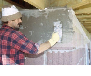

Wieńce, nadproża, żelbetowe słupki, które są z zewnątrz ocieplone, różnią się właściwościami od reszty ściany. Aby zmniejszyć ryzyko pękania tynku na ich styku z murem, trzeba wzmocnić podłoże siatką z włókna szklanego, wtapiając ją w masę szpachlową. Siatkę układa się też w narożnikach i wokół otworów. Jej pasy powiny sięgać po 20-25 cm z obu stron połączenia materiałów. W narożach otworów układa się pod kątem 45° kwadraty o boku około 30 cm

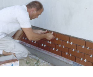

Miejsca narażone na uszkodzenia lub odpryskującą wodę – cokoły, słupki, filarki międzyokienne – nie powinny być wykańczane lekkim tynkiem ciepłochronnym, tylko cementowym albo okładziną z płytek klinkierowych, silikatowych, kamiennych czy żywicznych. Jeśli okładzina nie mieści się w grubości tynku i wystaje poza lico ściany, trzeba zabezpieczyć jej górną powierzchnię obróbką blacharską

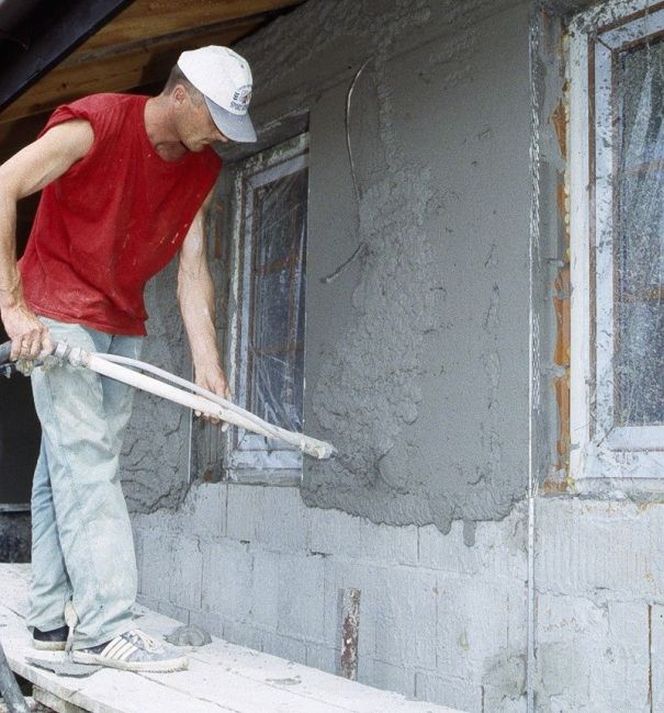

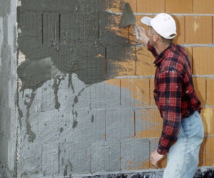

Jeśli do wykończenia ścian wybiera się tynk ciepłochronny, należy zrobić pod niego obrzutkę. Jeżeli używa się tradycyjnych tynków, na gładkich ścianach z betonu komórkowego można zrezygnować z obrzutki i ułożyć od razu warstwę podkładową. Mury z ceramiki poryzowanej trzeba przed tynkowaniem zwilżyć, żeby pustaki nie odciągały wody z mieszanki

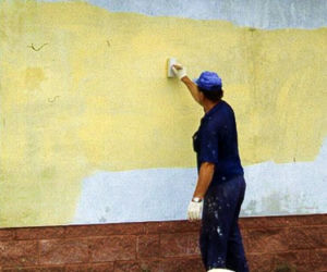

Jeżeli powierzchnia tynku ma być wykończona cienkowarstwowym tynkiem dekoracyjnym lub farbą elewacyjną, to przed ich nałożeniem tynk należy zagruntować odpowiednim preparatem. Najlepiej, aby miał kolor zbliżony do tego na ostatecznej warstwie elewacji
