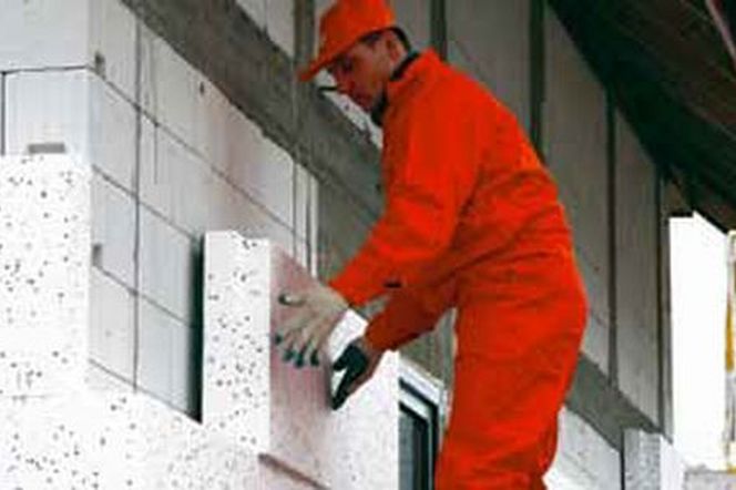

Ocieplenie ścian zewnętrznych styropianem
Autor: Archiwum serwisu Jeśli dom jest solidnie ocieplony, wystarczą mniejsze grzejniki i mniejszy kocioł. Bardziej opłacalne jest też zastosowanie niekonwencjonalnych źródeł energii
