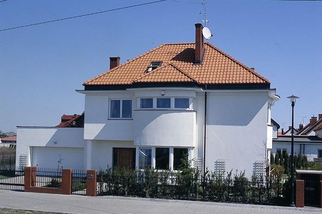

Autor: Archiwum serwisu Elewacja z tynku tradycyjnego lub tynku cienkowarstwowego
Najpopularniejszym sposobem wykańczania i zabezpieczania ścian zewnętrznych są tynki zewnętrzne. Do wykończenia elewacji można również wykorzystać okładziny ścienne np. siding, oblicówki z drewna oraz cegły elewacyjne.
Tynk zewnętrzny: tynk grubowarstwowy lub tynk cienkowarstwowy
W naszym klimacie tynki zewnętrzne wytrzymują bez konieczności wymiany 70–80 lat, choć, w razie potrzeby, powinny dać się łatwo usunąć bez niszczenia murów. Zewnętrzna powłoka tynku powinna być wodoodporna, a zarazem paroprzepuszczalna – jak ludzka skóra. Oprócz tego musi być łatwo zmywalna, nie przyciągać i nie pochłaniać brudu oraz bez kłopotu dawać się odświeżać. W zależności od rodzaju ścian można stosować tynki grubowarstwowe lub tynki cienkowarstwowe.

Tynki grubowarstwowe, zwane inaczej tynkami trójwarstwowymi albo tynkami tradycyjnymi, układa się bezpośrednio na murze. Pierwsza warstwa to obrzutka o grubości 3–5 mm. Następna, narzut, ma grubość 10–15 mm. Ostatnią, wykończeniową warstwę stanowi gładź lub tynk ozdobny. Tynki wielowarstwowe można przygotowywać bezpośrednio na budowie, ale jest to ryzykowne i pracochłonne. Łatwiejsze jest wykorzystanie gotowych mas do tynkowania, których skład został fabrycznie dobrany. Dzięki temu jest zawsze jednakowy, podobnie jak kolor (masa jest przemysłowo barwiona). Atutem gotowych mas tynkarskich jest możliwość wykonania dwóch zamiast trzech warstw tynku. Obrzutkę zastępuje warstwa kontaktowa (z płynu gruntującego), narzut – tynk podkładowy. Wierzchnia warstwa dekoracyjna wykonana z gotowych mas jest poddana egalizacji, czyli procesom wyrównywania koloru oraz zabezpieczona przed odbarwianiem. Układanie tynków wielowarstwowych jest trudne i wymaga dobrego fachowca.
Tynki cienkowarstwowe stosuje się do wykańczania ścian ocieplonych metodą lekką mokrą (nakładane są na warstwę kleju ułożoną na styropianie lub wełnie mineralnej). Potrzeba jest tylko jedna warstwa takiego tynku, o grubości 2–10 mm. Tynki zewnętrzne cienkowarstwowe nadają się również do pokrywania innych podłoży: betonu, tynku cementowo-wapiennego oraz cementowego. Mają bogatszą kolorystykę i różnorodność faktur, są łatwiejsze do wykonania niż tynki tradycyjne.
