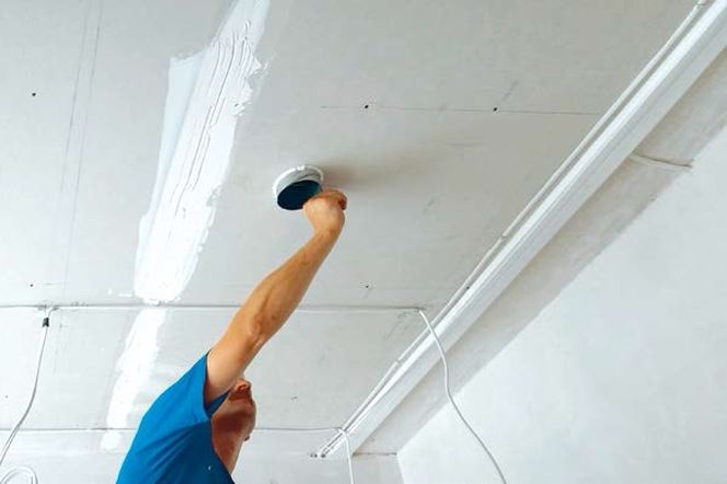

Uszczelnianie w suchej zabudowie
Autor: Zuzanna Podwysocka Wszystkie styki płyt, pęknięcia tynku oraz miejsca przebicia stropu czy muru można uszczelnić nieprzepuszczalną masą akrylową
