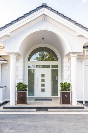

drzwi wejściowe Creo Wiśniowski
Autor: Wiśniowski/ Materiały prasowe Niektórzy producenci stolarki mają w ofercie drzwi wejściowe, okna, bramy, rolety, a nawet ogrodzenia dostępne w wielu wzorach i kolorach. Daje to gwarancję, że będą w identyczny sposób wykończone
