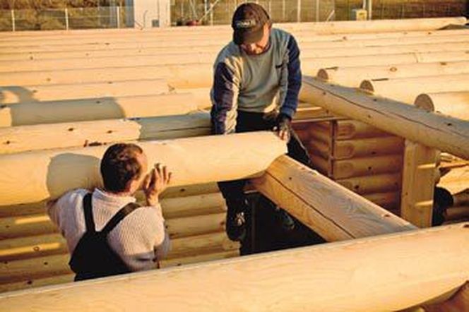

Autor: Jarosław Sosiński Bale służą także do budowy stropów
