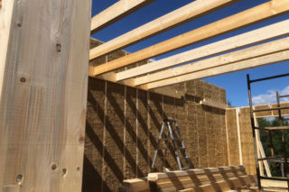

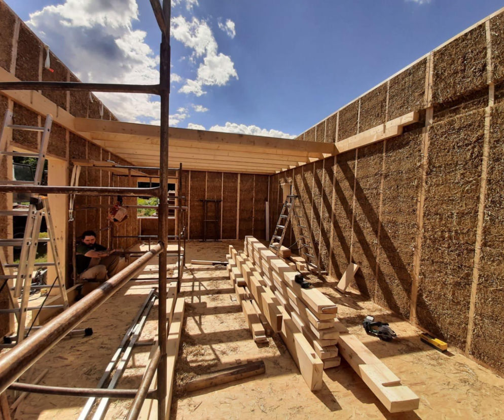

Słoma jest kupowana od rolników w postaci znanej z pól, czyli w dużych belach. To wymaga dużych magazynów do przechowywania, bo sprawdzony materiał dobrej jakości można kupić raz w roku zaraz po żniwach. To jest półprodukt, z którego wytwarzane są na prasie regularne kostki, np. o wymiarach 36x46x58 cm. Prasowanie pozwala uzyskać jednorodną strukturę materiału izolacji ze słomy. Następnym etapem jest umieszczenie prostopadłościennych elementów ze sprasowanej słomy w panelu drewnianym. – Opracowałem maszynę, dzięki której wprasowujemy te kostki pomiędzy elementy. To pozwala uzyskiwać za każdym razem taki sam stopień sprasowania. Przyjmujemy w naszych panelach, że jest to około 100 kg/m2. Nasze panele podlegają certyfikacji i kontroli w Niemczech - mówi Moritz Reichert.

W konstrukcji stosowane są standardowe rozmiary paneli o rozstawie słupków 62,5 cm (w osiach). To najpopularniejszy wariant dla budownictwa drewnianego stosowany na optymalne wykorzystanie płyt poszycia z OSB lub MFP o szerokości 1250 mm czy wełny mineralnej, która występuje w standardowych szerokościach 60 – 61 cm. Tam gdzie zachodzi potrzeba, stosowane są panele o mniejszym rozstawie elementów.
Panele stropowe, a także dachowe mają podobną konstrukcję jak ścienne, ale nie ma konieczności ich zastosowania i można wybrać np. konstrukcję stropów z drewna litego. Jeśli jednak ktoś chce to nie ma problemu, aby cały dom powstał z paneli izolowanych słomą.

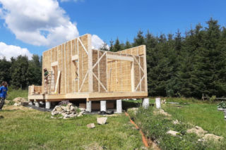

Dom z paneli ze słomy można postawić na wszystkich rodzajach fundamentów. Szczególnie polecana jest płyta, ale mogą to być tradycyjne fundamenty, fundament punktowy lub inny typ, np. śrubowy (wkręcany).

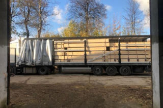

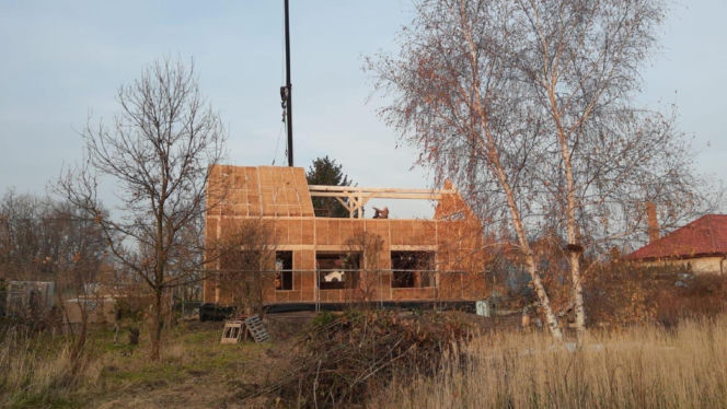

Prefabrykowane elementy domu są dostarczane na plac budowy i montowane przez wykwalifikowaną ekipę. Po zakończeniu etapu montażu można przystępować od razu do prac wykończeniowych.
