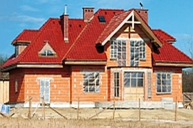

Atutem technologii tradycyjnej jest jej popularność w Polsce – wśród bogatej oferty gotowych projektów domów murowanych łatwo znaleźć dom spełniający nasze oczekiwania.
Dom murowany czy dom szkieletowy?
