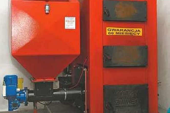

Autor: Andrzej T. Papliński Tanie ogrzewanie kojarzy się przede wszystkim z węglem, lecz można się spodziewać, że europejskie władze w niedalekiej przyszłości doprowadzą do tego, że przestanie być on atrakcyjny. Kocioł na węgiel najłatwiej zastąpić gazowym, ale żeby ogrzewanie było tanie, można od razu zainwestować w pompę ciepła. Warto policzyć, czy to się opłaca
