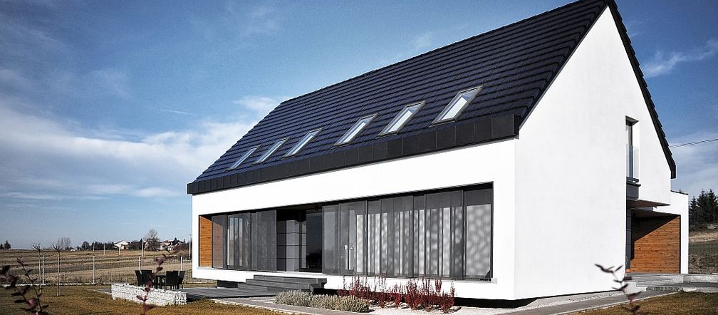

charakterystyka enenrgetyczna budynków
Autor: Baumit Świadectwo charakterystyki energetycznej budynku jest wymagane przy sprzedaży lub wynajmie budynku albo jego części
