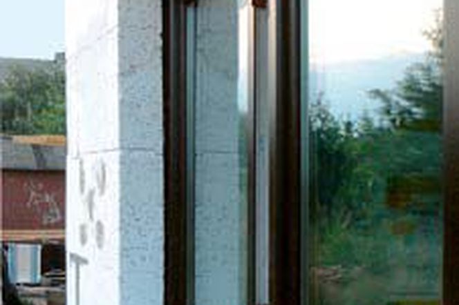

Autor: Archiwum serwisu Gdy okna są bardzo ciepłe – przeznaczone do domów pasywnych, a współczynnik U ocieplonych ścian zbliża się do 0,1 W/(m2.K) – warto je wysunąć poza lico muru i zamontować na konsolach

Okna montowane w ścianie dwuwarstwowej można ustawić równo z zewnętrzną krawędzią ściany nośnej i połączyć z murem za pomocą kotew lub dybli. Jednak w ścianach z grubą warstwą izolacji termicznej korzystne jest wysunięcie ich w ocieplenie. W domach pasywnych całe okna wysuwa się poza lico muru, tak by znalazły się w warstwie ocieplenia.
Wbudowując okno, wokół jego ramy należy pozostawić około 1,5 cm luzu po bokach i na górze oraz 3 cm od dołu. Luz może być nieco większy, gdy okna w ciemnym kolorze z PCV lub aluminium są montowane na elewacji południowej, gdyż mają one większą liniową rozszerzalność cieplną.
