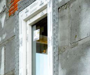

Gdy okna są bardzo ciepłe – przeznaczone do domów pasywnych, a współczynnik U ocieplonych ścian zbliża się do 0,1 W/(m2.K) – warto je wysunąć poza lico muru i zamontować na konsolach
Sposób montażu okna w ścianie domu energooszczędnego
Pianka montażowa wypełniająca styk ram okiennych z murem powinna być osłonięta od wewnątrz taśmą paroizolacyjną, a od zewnątrz paroprzepuszczalną. Aby taśma szczelnie przylegała do muru, musi być docięta z lekkim zapasem i zamontowana z luzem uwzględniającym termiczne odkształcenia ram
