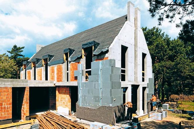

W ścianach trójwarstwowych część nośną również buduje się z dowolnego materiału o określonej wytrzymałości (tak jak w ścianie dwuwarstwowej). Warstwa ocieplenia jest umieszczana w szczelinie między murem nośnym a warstwę osłonową wykonaną na przykład z cegły licówki. Warstwa osłonowa dodatkowo zwiększa izolacyjność całej przegrody i jednocześnie, będąc warstwą wykończeniową, często zastępuje tynk. Standardowo szczelina ma 5 cm grubości. Żeby móc zastosować grubszą termoizolację, może być konieczne zaprojektowanie ściany trójwarstwowej o szerszej szczelinie. Dlatego do budowy warstwy izolacyjnej warto stosować najbardziej skuteczne materiały ociepleniowe.

Bardzo skutecznym rozwiązaniem stosowanym do zapobiegania mostkom termicznym, między innymi w ścianach trójwarstwowych, jest pianka poliuretanowa. Jej parametry termiczne (λ od 0,022 do 0,028 W/(m.K)) są znacznie lepsze od parametrów wełny mineralnej i styropianu (λ od 0,031 do 0,042 W/(m.K)). Parametry izolacji natryskowych nie zmieniają się w czasie eksploatacji, a dzięki sztywnej strukturze oraz wysokiej adhezji (cząsteczki materiału ściśle do siebie przylegają) raz położona izolacja się nie pyli, nie osuwa ani nie odspaja od podłoża. Podczas natryskiwania pianki należy brać pod uwagę, że zwiększa ona swoją objętość. Plusem tego jest to, że wypełnia wszystkie, nawet najmniejsze szczeliny.
