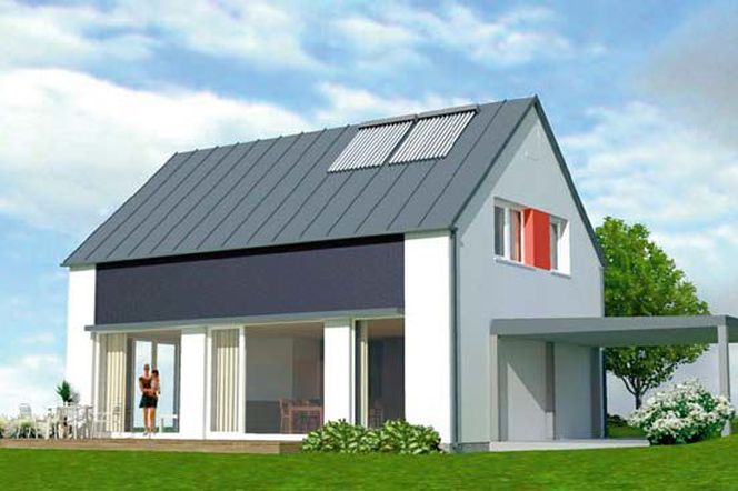

Dach dwuspadowy kryty blachą
Autor: Archiwum serwisu Na dwuspadowym dachu jest ułożona na rąbek stojący szara blacha. Granatowy pas nad oknami „odchudza” optycznie bryłę

System solarny
Są to dwa kolektory rurowe – po 12 rur z dwóch warstw szkła, pomiędzy którymi jest próżnia ograniczająca straty ciepła wynikające z jego przenikania przez ścianki rur. Takie rozwiązanie sprawia, że kolektory mogą działać także zimą. Dodatkowo są one wyposażone w paraboliczne zwierciadło CPC (Compound Parabolic Concentrator) skupiające promienie słoneczne na powierzchni znajdujących się w rurach absorberów. Dzięki temu kolektory słoneczne odbierają znaczną ilość energii także wtedy, gdy promieniowanie słoneczne jest rozproszone. Jak informuje producent, mogą dostarczać w ciągu roku 58% energii potrzebnej do podgrzewania wody użytkowej. Aby cały system mógł być zamontowany przez jednego autoryzowanego instalatora, który będzie odpowiadał za poprawne działanie całości, wybrane przez projektantów kolektory pochodzą od tego samego producenta co kocioł.
