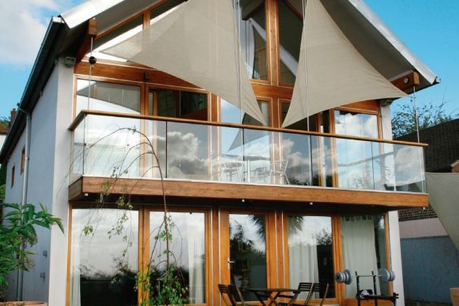

Przejeżdżamy na drugi koniec Londynu. Ewenement w płaskim krajobrazie miasta – góra. A na niej jeden z najpiękniejszych domów ekologicznych miasta. Jego projektantem jest architekt Matthew Borowiecki (z polskimi korzeniami). Twórca mieszka tu z żoną i dwojgiem dzieci.
Dom zbudowany w technologii szkieletu drewnianego ma 300 m2 powierzchni. Panele, a także drzwi i okna zostały wykonane na Litwie. Są zaizolowane styropianem i wełną mineralną. Spełniają parametry jak dla domu pasywnego. Współczynnik przenikania ciepła U dla ściany wynosi 0,1 W/(m2·K), dachu 1,5 W/(m²·K), a okna trzyszybowego 0,7 W/(m²·K). Zapotrzebowanie na ciepło 80 kWh/(m²·K). W domu, w którym mieszka pięć osób, jest elektryczne ogrzewanie podłogowe. 60% wody ciepłej jest pozyskiwane z kolektora słonecznego o powierzchni 4 m², są baterie fotowoltaiczne.
Co jest najbardziej imponujące? Wspaniałe żagle na zewnątrz jako element ocieniający szklaną elewację. I system wentylacji naturalnej. Nie ma wentylacji mechanicznej ani klimatyzacji! Jest za to otwierany elektrycznie świetlik w dachu.
