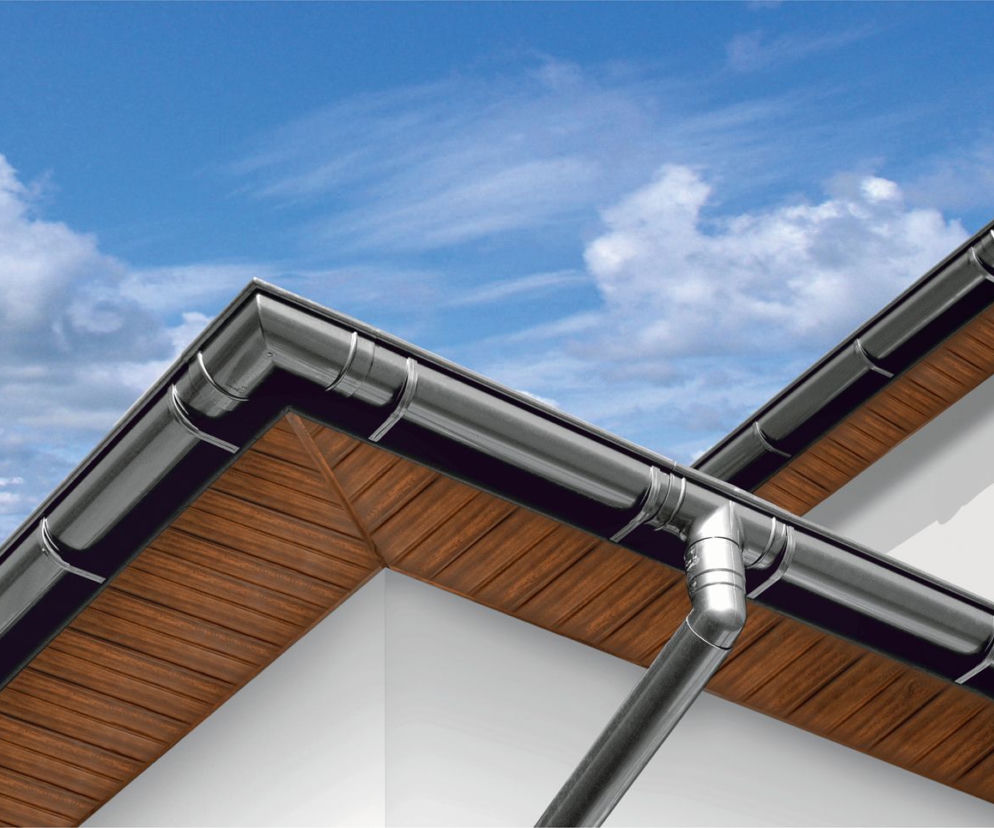

Podbitka dachowa
Autor: Szymon Starnawski Podbitkę można kształtować dowolnie, wybierając materiał i kolor oraz dopasowując je do charakteru elewacji

Materiał na podbitkę powinien być mocny, trwały i przede wszystkim odporny na czynniki atmosferyczne. Najczęściej robi się podbitkę z paneli z PCW, bo łatwo się je przycina i montuje, a przede wszystkim dlatego, że są najtańsze i najłatwiej je kupić. Są dostępne w kilku wzorach i kolorach, mogą mieć nadaną strukturę słojów drewna albo wykończenie naśladujące jego kolorystykę.

Wybierając materiał do wykończenia okapu, trzeba kupować elementy produkowane z myślą o takim przeznaczeniu. Panele podbitkowe mają wyprofilowane krawędzie do wsuwania jeden w drugi. Są dość cienkie i elastyczne. Panele podbitkowe plastikowe płaskie (sidingowe) i blaszane mają grubość 1-1,2 mm. Plastikowe komorowe oraz drewniane mają grubość mniej więcej 1 cm. Szerokość pojedynczego elementu to około 15 cm, a długość – zwykle ponad 3 m. Niektórzy producenci paneli plastikowych i blaszanych oferują szersze panele wyglądające zwykle jak trzy pojedyncze listwy, dzięki czemu wykończenie okapu zajmuje dużo mniej czasu. W kolekcjach znajdują się listwy podstawowe i wentylacyjne oraz elementy służące do montażu – listwy startowe, narożnikowe itp.
