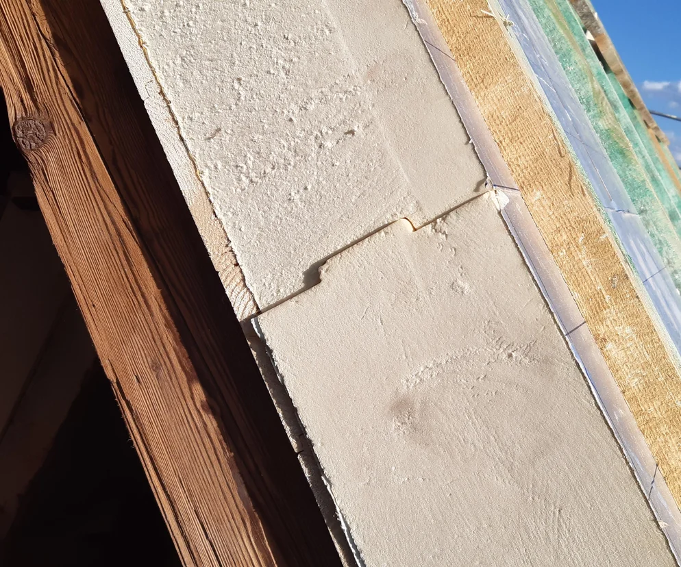

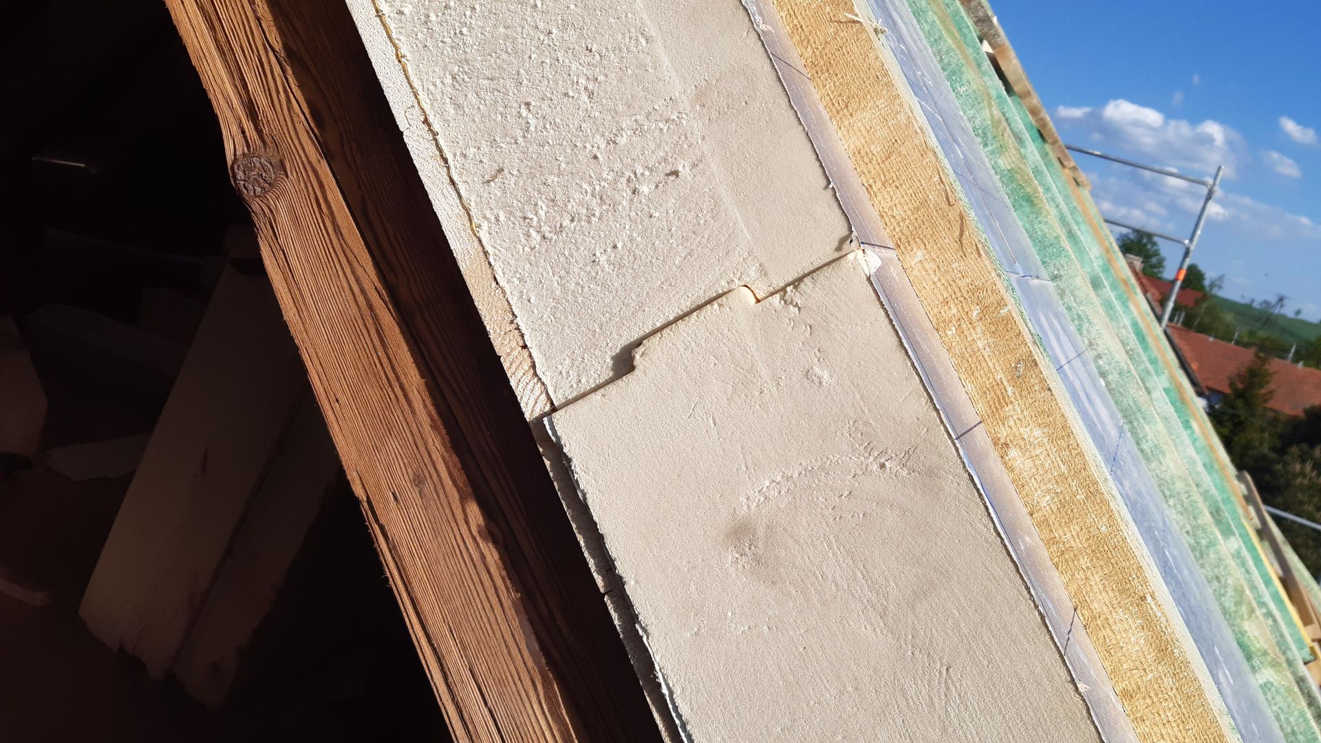

Na zdjęciu powyżej widzimy w przekroju od dołu:
  • konstrukcję dachu skośnego, krokiew,
  • pełne deskowanie (nie jest konieczne, gdy poddasze nie będzie użytkowe lub jeśli nie stosujesz deskowania jako ostatecznego wykończenia poddasza)
  • folia paroizolacyjna,
  • płyta PIR AL min. 15 cm lub 2 x 8 cm, optymalnie 18 lub 20 cm
  • taśmy alu i folia paroizolacyjna (zalecane)
  • kontr łaty + łaty
  • wykończenie dachówką.
Podobnie wygląda przekrój dachu płaskiego, z tą różnicą, iż pod wykończenie papą termozgrzewalną stosujemy PIR AL i papę samoprzylepną, celem zabezpieczenia folii aluminiowej przed ogniem. Na tak przygotowaną powierzchnię możemy zgrzać papę wierzchniego krycia.
