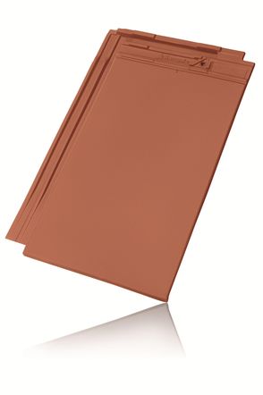

Płaska Orea 9, naturalna czerwień
Cena dachówki podstawowej 6,09 zł/szt.
Dachówki podstawowe – 6711,18
Dachówki uzupełniające i akcesoria – 10 863,89 zł
Całość pokrycia – 17 575,07 zł
Pokrycie obejmuje poza niezbędnymi akcesoriami także membranę dachową, 3 ławy kominiarskie oraz 3 okna dachowe.

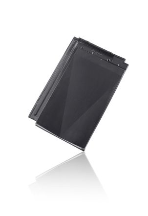

Nowoczesna V9, antracytowa matowa angoba
Cena dachówki 8,55 zł/szt.
Dachówki podstawowe – 8661,15 zł,
Dachówki uzupełniające i akcesoria – 11 735,77 zł
Całość pokrycia – 20396,92 zł
Dachówka ceramiczna V9
Autor: Wienerberger/ Materiały prasowe
