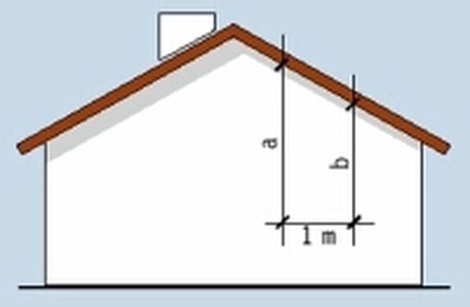

Nachylenie połaci dachowej ustala się, wyznaczając na ścianie szczytowej poziomy odcinek długości 1 m i mierząc odległość od obu jego końców do połaci. Różnica otrzymanych wyników (a-b) oznacza wzniesienie dachu na długości 1 m. Znając wzniesienie połaci, można ustalić stopień nachylenia, korzystając z poniższej tabeli.
Wzniesienie dachu [cm] Nachylenie połaci [o] Wzniesienie dachu [cm] Nachylenie połaci [o]
25 14 75 37
30 17 78 38
36 20 84 40
40 22 90 42
45 24 100 45
49 26 104 46
59 28 111 48
58 30 119 50
62 32 133 53
67 34 143 55
73 36 173 60
