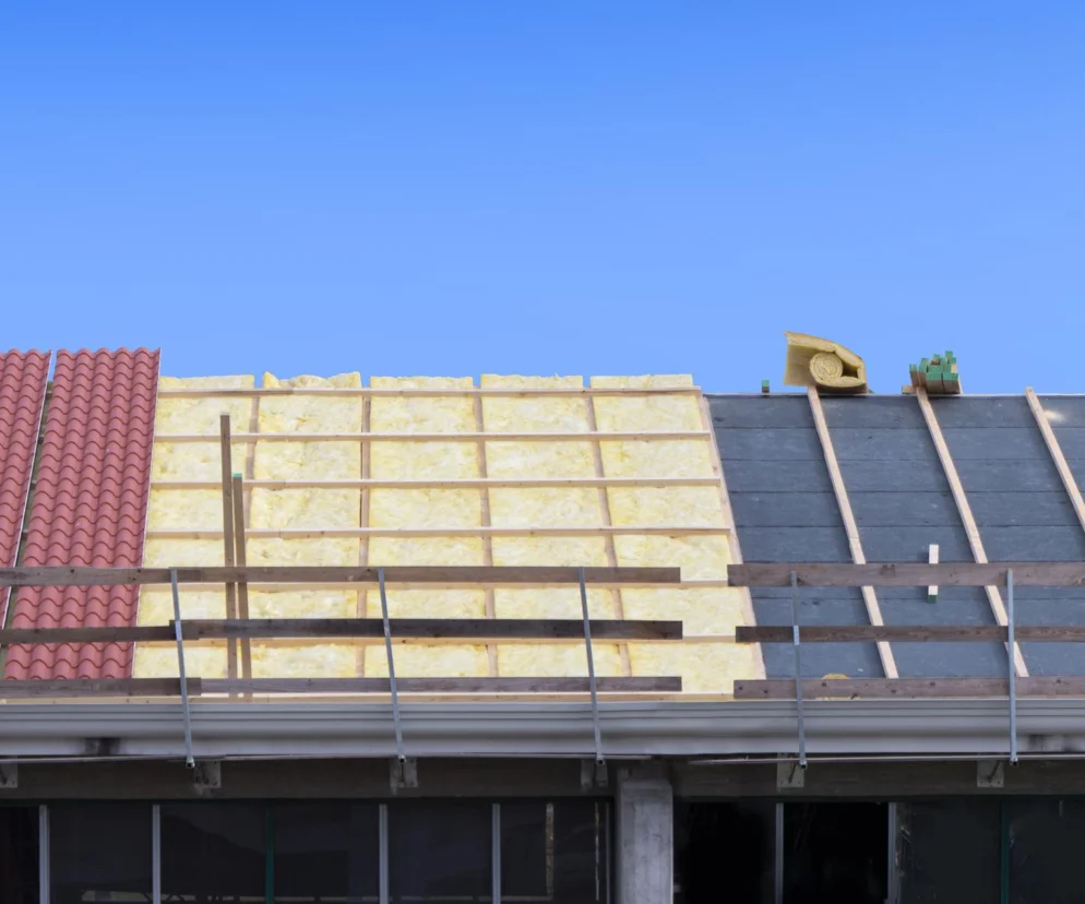

Kiedy i jak izolować dach
Prace izolacyjne można przeprowadzać przez cały rok. Przed rozpoczęciem należy dokładnie sprawdzić konstrukcję dachu. Należy zwrócić uwagę na elementy konstrukcyjne, pod kątem jakości i dobrego stanu. Wełna kamienna nie absorbuje wilgoci z powietrza, dlatego jest bezpieczna i bardzo trwała.
Materiał termoizolacyjny układa się między krokwiami na warstwę wstępnego krycia, którą może być folia lub papa na pełnym deskowaniu. W przypadku zastosowania folii o niskiej paroprzepuszczalności lub papy należy pozostawić szczelinę wentylacyjną o szerokości 3-4 cm separującą od wełny. Folie wysoko przepuszczalne są mniej kłopotliwe, a izolacja może do nich przylegać bezpośrednio. Wełna powinna być ułożona na wcisk, aby uniknąć szczelin i zgnieceń.

Montaż ocieplenia na dachu
Pierwszą czynność jest zmierzenie odległości miedzy krokwiami. Następnie należy odpowiednio przyciąć płyty izolacyjne. Szerokość powinna być o 1,0 do 1,5 centymetra szersza od zmierzonej zmierzonego rozstawu między krokwiami. Standardowa wysokość krokwi to 15-16 cm, a zalecane grubości dla izolacji mieszczą się w granicach 22-25 cm, dlatego najlepiej jest stosować izolacje dwuwarstwowe.
Pierwszą warstwę izolacji o grubości 150 mm należy lekko wcisnąć między krokwie, do momentu ich styku z płytą wiatroizolacyjną lub folią paroprzepuszczalną. Po wciśnięciu płyta osadzi się w sposób trwały i nie wysunie spomiędzy krokwi.
Drugą warstwę izolacji należy układać w przestrzeni pomiędzy krokwiami, a wewnętrzną płytą g-k. Miejsce na drugą warstwę uzyskamy stosując lekkie ruszty (metalowe lub drewniane), których profile montuje się prostopadle do krokwi. Dopiero po zamontowaniu profili układa się horyzontalnie drugą warstwę płyt izolacyjnych. Po ich zamontowaniu można przystąpić do instalacji folii paroizolacyjnej. Folię najlepiej przymocowywać taśmą obustronnie klejącą (do profili metalowych) lub używając tackera (do profili drewnianych).
Uwaga: trzeba pamiętać o pozostawieniu minimum 10 cm zakładki na połączeniu folii. Następnie do rusztu przykręca się płyty g-k lub innego rodzaju panele wykończeniowe.
