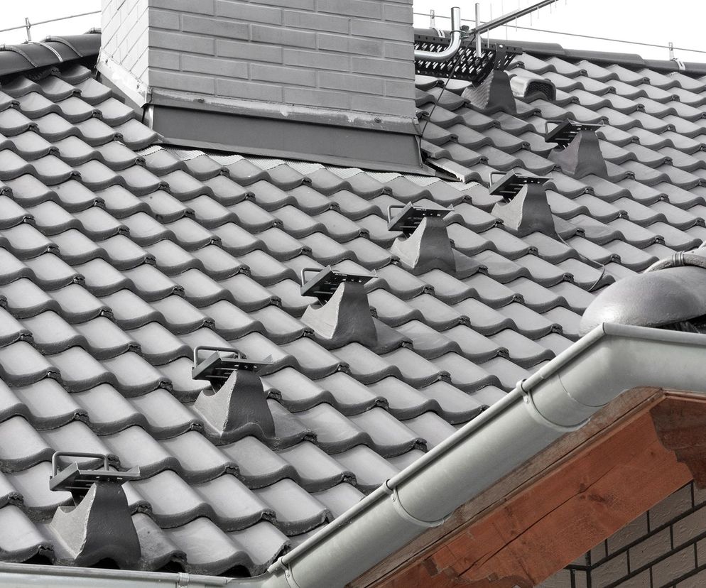

Wykonanie pokrycia na dachu mansardowym umożliwią specjalne dachówki mansardowe służące do krycia wypukłych załamań. Produkowane są jako całe, szczytowe lewe i prawe oraz połówkowe. Do krycia wklęsłych załamań dachów można zamówić dachówki kątowe dostępne jako całe, szczytowe lewe i prawe oraz kątowe połówkowe. Używa się ich na przykład w tzw. dachu polskim lub innych kształtach dachu z załamanym okapem. Dachówki mansardowe i kątowe są wykonywane na zamówienie pod konkretny kąt załamania połaci. Wykończenie dachów dwuspadowych ułatwiają również dachówki szczytowe - prawe i lewe. Stosując je, unikniesz konieczności montowania wiatrownic oraz obróbek z blachy. Specjalne dachówki przeznaczone są do krycia dachów pulpitowych (pulpitowe, w tym lewe i prawe), wykańczania kalenic (kalenicowe) oraz łączenia krawędzi pulpitowej ze szczytami dachu (kalenicowo-szczytowe).
Wyzwaniem przy układaniu pokrycia są również miejsca styku połaci z oknami połaciowymi oraz elementami wystającymi ponad dach, takimi jak kominy oraz ścianki lukarn. Gdy lewe krawędzie dachówki stykają się z nimi, warto zastosować dachówki zamykające. By doświetlić strych, dobrze jest też użyć dachówek świetlikowych. Są one w 100% przezroczyste.
