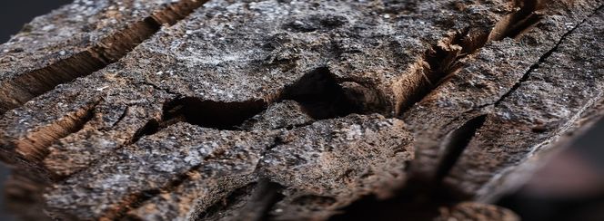

Węgiel brunatny
Autor: Państwowy Instytut Geologiczny/ Materiały prasowe Węgiel brunatny to ostatni wybór do ogrzewania domów
