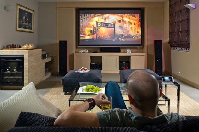

Autor: Archiwum serwisu Domowa salka kinowa powinna mieć rzut prostokątny. Łatwiej niż w pokojach na planie kwadratu będzie wówczas zapewnić odpowiednią odległość widzów od ekranu – optymalna powinna wynosić 2-2,5-krotność długości jego podstawy. Szerokość pomieszczenia powinna stanowić 1,5-krotność wysokości, długość zaś 2,5-krotność

Kino w domu
Kino domowe to jedno z miejsc, w których domownicy najchętniej spędzają wolny czas. Niewiele różni się od pokoju wypoczynkowego. Nie musi mieć okien. Można je urządzić nawet w piwnicy.
Najkorzystniejszym miejscem do sytuowania salki kina domowego są jednak poddasza. Skośne połacie dachu gwarantują bowiem lepsze rozchodzenie się fal dźwiękowych niż ściany proste. Trzeba tylko zorganizować wygodne meble oraz podłączyć sieć teleinformatyczną – no i oczywiście kupić zestaw kina domowego. Ważna tu będzie dobra izolacja akustyczna, która sprawi, że głośne dźwięki nie będą przeszkadzały domownikom przebywającym w innych miejscach budynku.
Jeśli więc kino zorganizujemy na poddaszu, trzeba zaizolować przede wszystkim podłogę. Wyciszenie zdołają zapewnić płyty z twardej wełny mineralnej lub elastycznego styropianu grubości nie mniejszej niż 3 cm. Układa się je na stropie betonowym. Na izolacji rozpościera się folię budowlaną i robi podkład podłogowy, na przykład z masy cementowo-wapiennej lub anhydrytowej. Ważne, żeby podkład ten był oddylatowany od ścian. Wystarczy w tym celu, przed rozpoczęciem jego układania, rozmieścić wzdłuż ścian paski taśmy piankowej lub cienkiego styropianu.
Gdy strop ma konstrukcję drewnianą, a pod spodem wykonano sufit podwieszany, zazwyczaj jest już ułożona izolacja akustyczna – między belkami stropowymi lub między profilami utrzymującymi płyty g-k tworzące sufit. Ściany, podłogę i sufit najlepiej wykończyć na czarno lub grafitowo. Jeśli w pomieszczeniu są okna, wyposażmy je w rolety wewnętrzne umożliwiające całkowite zaciemnienie.
