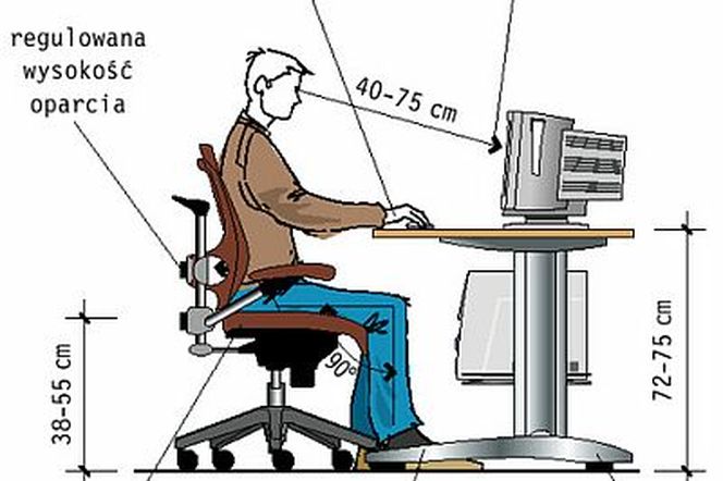

Do pracy z komputerem nie powinien służyć przypadkowy stół czy biurko. Biurko komputerowe powinno mieć specjalnie wyprofilowaną przednią krawędź, tak aby podczas pracy można było wsunąć się pod blat możliwie głęboko i oprzeć nadgarstki, a czasami także łokcie na blacie biurka. Według nowych badań mniej obciążamy kręgosłup, gdy klawiaturę kładziemy na blacie biurka, a nie na wysuwanej półce.
Praca będzie mniej męcząca, jeśli monitor ustawimy na odpowiedniej wysokości. Kierujemy się zasadą, że górna krawędź monitora powinna znaleźć się na wysokości wzroku. Stosowanie popularnych do niedawna nadstawek pod monitor ustawianych na blacie sprawia, że monitor jest zbyt wysoko. Najlepiej, jeśli ustawia się go na blacie lub niewiele powyżej niego. Jeśli z komputera korzysta kilka osób lub jeśli pracujemy bardzo długo, warto zapewnić sobie możliwość regulacji wysokości ustawienia monitora. Umożliwia to zmianę pozycji ciała podczas wielogodzinnej pracy.
Monitor powinien być ustawiony w odpowiedniej odległości od naszych oczu. Wymagana zdrowa odległość wynosi 40-75 cm. Głębokość blatu biurka komputerowego powinna też zapewnić wygodne korzystanie z klawiatury i materiałów pomocniczych. Odległość między monitorem a przednią krawędzią stołu nie może być mniejsza niż 60 cm.
Wysokość blatu biurka powinna być taka, aby możliwe było wykonanie pracy w naturalnym położeniu rąk – kąt między ramieniem a przedramieniem powinien być prosty. Standardowo blat biurka umieszcza się na wysokości 72-75 cm, ale dla wysokich osób może ona wynosić 80, a nawet 85 cm. Coraz bardziej popularne są biurka z regulowaną wysokością blatu.
Do długiej pracy trzeba mieć wygodne krzesło:
  • z miękkim oparciem o regulowanej wysokości i wychyleniu,
  • z wyściełanym siedzeniem, z regulacją wysokości i pochylenia, aby można było dostosować je do wzrostu,
  • z mechanizmem obrotowym pozwalającym na zmianę pozycji bez konieczności wykonywania skrętów ciałem,
  • z wyściełanymi podłokietnikami, z regulowanym położeniem, które nie będą utrudniać przysunięcia krzesła do blatu,
  • na kółkach z możliwością blokady.
Standardowa wysokość siedziska krzesła wynosi 38-55 cm. Zdrowo jest siedzieć na takiej wysokości, która umożliwia ustawienie stóp na podłodze przy zachowaniu kąta prostego między górną a dolną częścią kończyny.
