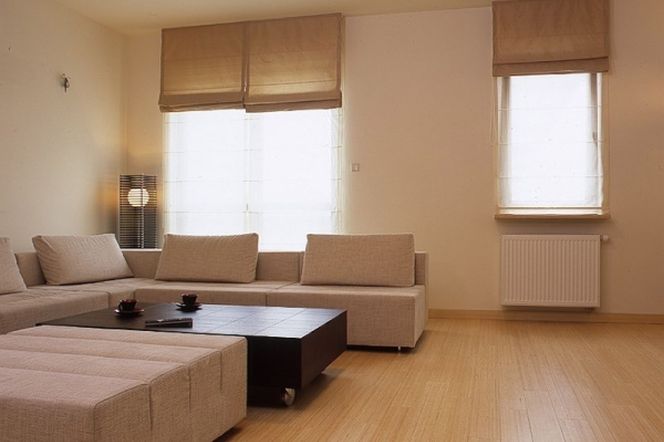

Laminowane panele podłogowe wyrosły już z roli taniej imitacji parkietu. Mogą naśladować każdy materiał oraz wzór podłogi. Jedną z ich podstawowych zalet jest to, że łatwo się je układa. Zobacz instrukcję montażu paneli laminowanych na podłodze z PCW.
Podłogowe panele laminowane
Autor: Andrzej Szandomirski|Komfort Panele laminowane mogą imitować każdy rodzaj podłóg- od tradycyjnego drewna (dąb, sosna, grab) po drewno egzotyczne a nawet terakotę i kamień
