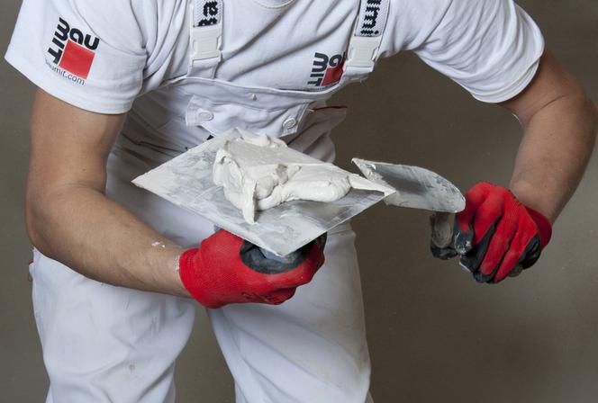

Tynki i gładzie wapienne są sprzedawane jako suche mieszanki w workach albo pasty w wiadrach. Mieszankę na bazie wapna trzeba rozrobić wodą dodaną w ilości zalecanej przez producenta oraz wymieszać mieszadłem wolnoobrotowym. Pasty są gotowe do użycia. Często są to masy szpachlowe, które można wykorzystać również do naprawy ścian i sufitów przed nakładaniem gładzi lub malowaniem.

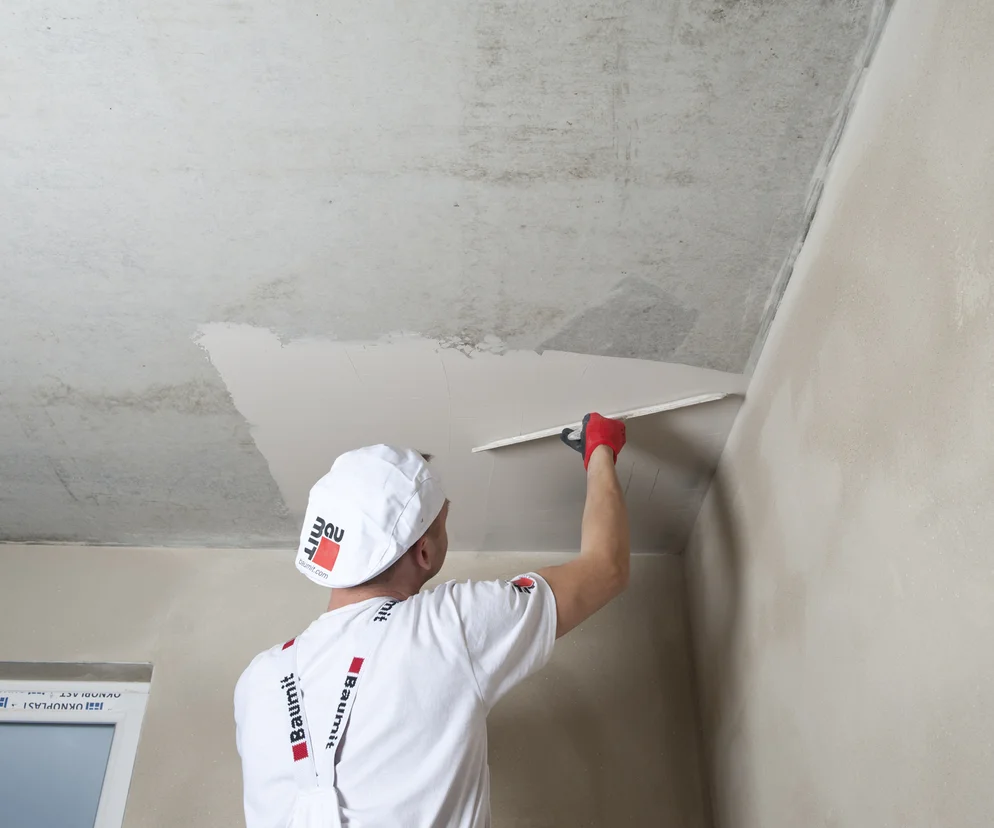

Nanoszenie tynku wapiennego
Wiele tynków wapiennych można nakładać ręcznie bądź przy użyciu agregatu. Metoda maszynowa zapewnia wykonawcom lepszą wydajność prac. Długi proces wiązania wapna pozwala na spokojne tynkowanie, bez pośpiechu i obawy, że zaprawa szybko stwardnieje. Naniesiona warstwa tynku, niezależnie czy metodą ręczną czy maszynową, powinna mieć grubość około 15-20 mm. Tam, gdzie w ścianie łączą się dwa rożne materiały należy w tynk wtopić odpowiednią siatkę zbrojącą. Świeży tynk ściąga się używając łaty typu H, kontrolując jednocześnie pion i kąty. Gdy tynk ma przekroczyć grubość 25 mm nanosi się go w dwóch warstwach, metodą „mokre na mokre”, gdy pierwsza warstwa zwiąże, ale jeszcze nie wyschnie. Ostateczne wygładzenie następuje po zwilżeniu tynku wodą. Używa się do tego celu pacy gąbkowej lub filcowej. Nie wygładza się tak ścian, na których mają być mocowane płytki ceramiczne.

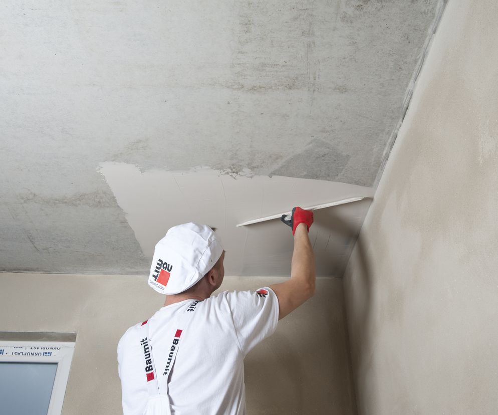

Wykonywanie gładzi wapiennej
Gładź nakłada się nie wcześniej niż 24 godziny po zakończeniu tynkowania, a gdy jest chłodno - nawet po 3-5 dniach. Podłoża nie powinno się przedtem zwilżać. Masa, po rozrobieniu w wiaderku nakładana jest najpierw na sufit, a dopiero później na ściany. Naciąga się ją pacą ze stali nierdzewnej, dokładnie dociskając do podłoża. Można też użyć agregatu tynkarskiego. Warstwa powinna mieć jak najbardziej zbliżoną grubość w każdym miejscu. Gdy gładź stwardnieje nanosi się jeszcze jedną, cienką warstwę z masy o rzadszej konsystencji oraz starannie ją wyrównuje. Wyschnięte gładzie wapienne nie wymagają szlifowania ani wygładzania.
