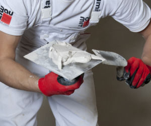

Gładź wapienna
Gładź wapienna
Rozrobiona gładź jest gotowa do użytku przez 8 godzin

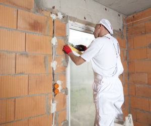

Osadzanie narożników
Wykańczanie ścian zaczyna się od umieszczenia w narożach ścian specjalnych perforowanych profili aluminiowych. Mocuje się je za pomocą zaprawy montażowej. W tym przypadku użyto zaprawy Baumit SpeedFix

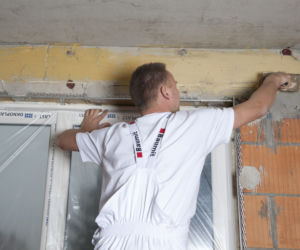

Gruntowanie
Gruntowanie
Betonowe elementy – na przykład stropy lub nadproża – trzeba wcześniej pomalować gruntem szczepnym. W tym przypadku zastosowano preparat Baumit BetonPrimer

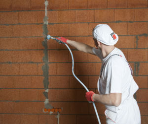

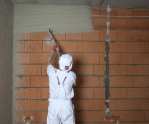

Tynkowanie maszynowe
Tynk wapienny Baumit Klima White najwygodniej jest rozprowadzać używając agregatu tynkarskiego
Źródło: Archiwum serwisu
Wyrównywanie tynku
Wyrównywanie tynku
Naniesioną masę wyrównuje się długą łatą stalową

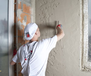

Czesanie tynku
Czesanie tynku
Tam gdzie są duże nierówności podłoża, trzeba nałożyć dodatkową warstwę tynku. Wcześniejszą warstwę należy przedtem „przeczesać” specjalnym grzebieniem

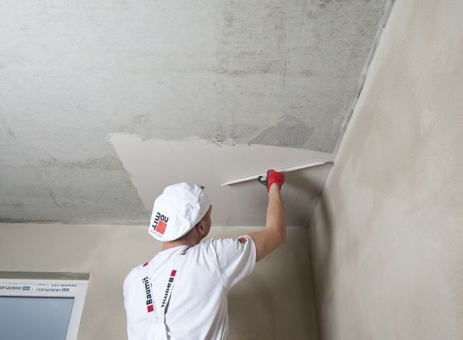

Ostateczne wygładzanie
Na koniec świeży tynk zwilża się i zaciera pacą z twardej gąbki
