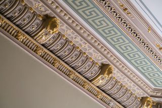

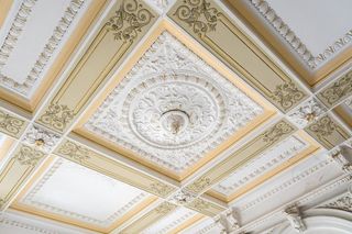

Sztukateria to dekoracyjne elementy architektoniczne stosowane na ścianach, sufitach, drzwiach czy fasadach budynków. Jej historia sięga starożytności – już w czasach greckich i rzymskich stosowano zdobienia z kamienia czy marmuru, by podkreślić monumentalny charakter budowli.
Jej prawdziwy rozkwit nastąpił w epoce renesansu i baroku, kiedy bogato zdobione sufity i ściany stały się symbolem wytworności i luksusu. Gzymsy, ornamenty z misternymi detalami i złoceniami przedstawiały najczęściej sceny mitologiczne, motywy roślinne czy sakralne. Sztukateria zdobiła zarówno pałacowe wnętrza, jak i kościoły i kaplice podkreślając bogactwo, wytworność i wyjątkowość tych miejsc.

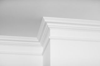

  • Listwy sufitowe – stosowane do dekoracyjnego wykończenia połączenia sufitu ze ścianą.
  • Listwy ścienne – stosowane do tworzenia ram na ścianach lub podziału powierzchni ściany na różne sekcje.
Oprócz tego do zdobień ścian i sufitów można wykorzystywać także inne elementy takie jak ozdobne gzymsy, narożniki, rozety czy dekoracyjne maskownice do karniszy oraz listwy przypodłogowe.

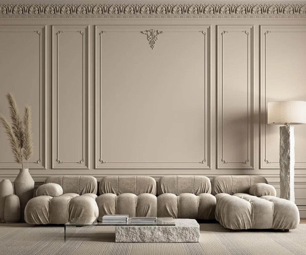

Sztukateria już od wieków zdobi wnętrza – od barokowych pałaców po współczesne apartamenty. Pomimo zmieniających się trendów wnętrzarskich, wciąż pozostaje jednym z najchętniej wybieranych elementów dekoracyjnych na ściany i sufity. Jak mówi architektka Agnieszka Rogowska z pracowni Idea (ig: idea_a.rogowska)
Sztukateria pozostaje popularna, ponieważ dodaje wnętrzom elegancji, charakteru i ponadczasowego uroku. To dekoracyjny element, który potrafi podkreślić styl zarówno klasyczny, jak i nowoczesny, tworząc wrażenie luksusu i spójności.
