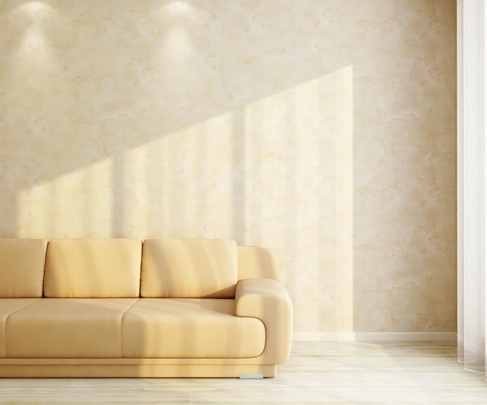

Stiuk wenecki to rodzaj tynku dekoracyjnego, który pozwala osiągnąć efekt ściany wykończonej tak, jakby była pokryta wypolerowanym marmurem.
Stiuk wenecki
Stiuk to znana od czasów starożytnych masa dekoracyjna używana w pracach wykończeniowych. Wyprawa wykonana ze stiuku może być barwiona, a zawsze jest polerowana, żeby uzyskać efekt wybłyszczenia. To wszystko ma na celu osiągnięcie efektu marmoryzacji – ściany wykończone stiukiem mają wyglądać tak, jakby były obłożone polerowanymi płytami marmurowymi. Powłoka dekoracyjna jest gładka. Może mieć różny stopień wybłyszczenia - od lekkiego matu do wysokiego połysku. Już różny stopień odbicia światła sprawia, że na ścianie powstaje wzór. Jeśli do masy dodamy pigment, efekt nieregularnego wybarwienia będzie wzmocniony.
Stiuk wenecki
Autor: Jeger/ Materiały prasowe Stiuk wenecki może być biały, perłowy lub zdecydowanie wybarwiony
