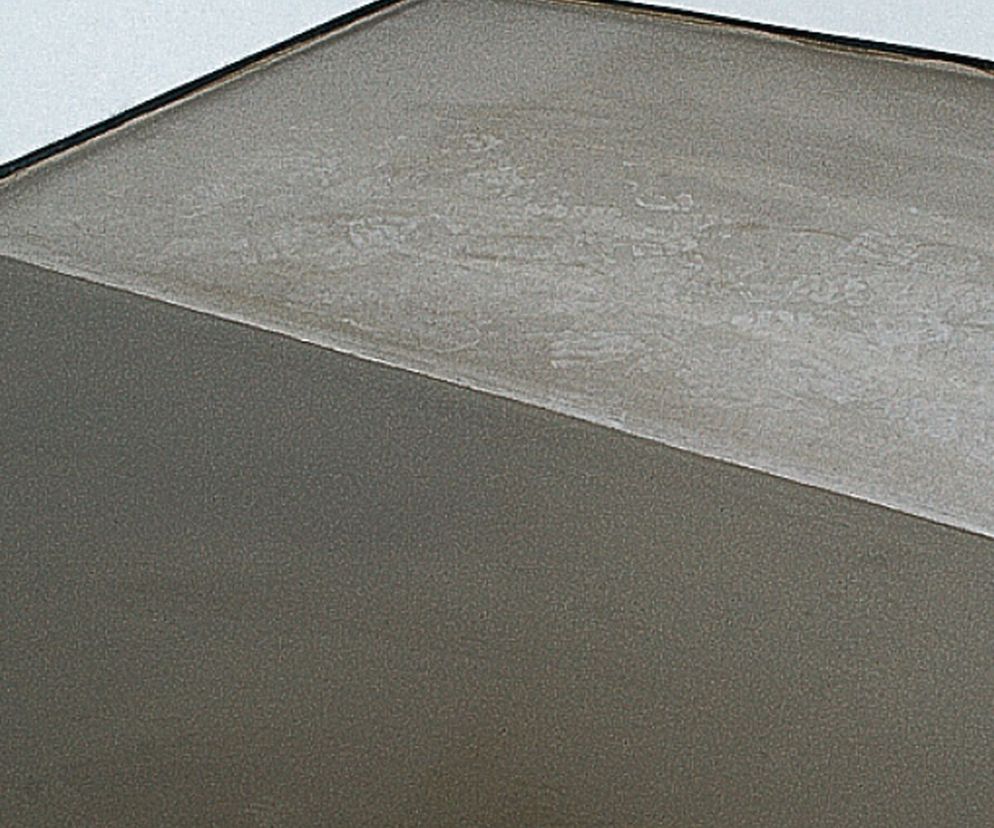

KROK VIII - Wylewanie masy renowacyjnej
Autor: Krzysztof Zasuwik
Wylewanie rozpocznij w narożu, jak najdalej od wejścia. Zaprawę rozprowadź stalową pacą. Dzięki wcześniej wkręconym kołkom, łatwo ustalisz odpowiedni poziom powierzchni.
KROK IX - Po wyschnięciu pierwszej części podkładu
Gdy ułożona na pierwszej części podłogi zaprawa zacznie wiązać (po 20-30 minutach), oderwij gąbkę. Następnie krawędź wyrównaj stalową szpachelką lub nożykiem. Po podkładzie możesz chodzić po 6-8 godzinach od jego ułożenia. Zabezpiecz krawędź papierową taśmą, aby jej nie uszkodzić podczas wylewania kolejnej części powierzchni.
KROK X - Układanie następnej warstwy wylewki
Autor: Andrzej Szandomirski
Od razu nakładaj następna część wylewki, wtedy dobrze zwiąże z poprzednią. Oderwij taśmę i wyrównaj ewentualne nierówności. Pamiętaj, że podczas wysychania podkładu lekko przewietrz pomieszczenie, ale nie rób przeciągu. Temperatura w pomieszczeniu w trakcie prac i 7 dni po ich zakończeniu, powinna wynosić od 10 do 30 stopni Celsjusza. Po kilku dniach, gdy podkład będzie miał 3% wilgotności możesz kłaść nową posadzkę z parkietu, paneli, wykładziny, czy płytek ceramicznych.
