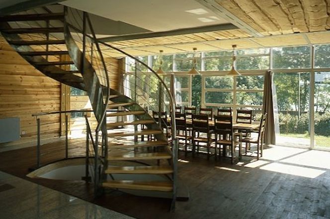

Ciemna, drewniana podłoga w salonie z metalowymi schodami kręconymi. O technikach postarzania drewna czytaj w Muratordom.
