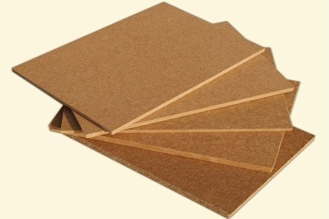

Płyta pilśniowa to materiał drewnopochodny. Powstaje z rozdrobnionej masy drzewnej, która ulega spilśnieniu w wodzie, a następnie jest prasowana w wysokiej temperaturze (i pod ciśnieniem w przypadku płyt twardych). Do masy drzewnej dodaje się substancje klejące. W płytach pilśniowych włókna drzewne są ułożone w różnych kierunkach, więc mają one strukturę zwartą o charakterze jednorodnym. Produkuje się płyty pilśniowe kilku rodzajów:
  • twarde,
  • porowate (miękkie).
Płyty pilśniowe, zależnie od przeznaczenia, mogą mieć określone wykończenie, np. mogą być lakierowane, olejowane lub nasycone bitumem. Stanowią materiał konstrukcyjny, wykończeniowy lub dekoracyjny. Płyta pilśniowa to produkt suchotrwały stosowany przede wszystkim w pomieszczeniach suchych.
Płyta pilśniowa
Autor: Paged/ Materiały prasowe Płyta pilśniowa twarda
Parametry techniczne płyt pilśniowych
Płyty pilśniowe są lekkie. Gęstość płyt pilśniowych twardych wynosi nie mniej niż 900 kg/m3. W przypadku płyt porowatych (miękkich) to nie mniej niż 200 kg/m3.
Płyty twarde są zdecydowanie mocniejsze. Ich wytrzymałość na zginanie wynosi co najmniej 25-30 N/mm2. Wytrzymałość na zginanie płyt porowatych to 0,8-1,2 N/mm2. Płyty pilśniowe (oprócz specjalnie hydrofobizowanych) są nasiąkliwe - łatwo chłoną wilgoć i wodę. Jako materiał drewnopochodny są palne. Ich klasyfikacja ogniowa to E.
