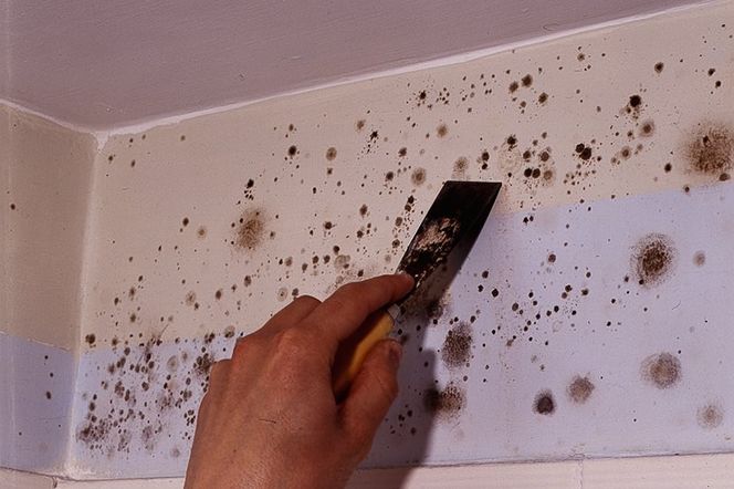

Pleśń na ścianach
Autor: Piotr Mastalerz Pleśnie atakują zarówno drewno jak i inne materiały budowlane. Tworzą skupiska płaskich narośli w kolorach od białego do ciemno-brunatnego. Ich obecność na ścianach i sufitach można też stwierdzić obserwując wybrzuszenia, łuszczenie się i spękanie tynku, odspajanie się powłoki malarskiej lub tapety

Usuwanie pleśni
Aby pozbyć się pleśni wystarczy dobrze wyszorować zaatakowaną przez nie powierzchnię szczotką, albo szorstką ścierką, a później przetrzeć ja na mokro. Gdy pleśń jest oporna można zastosować środki czyszczące na bazie chloru. Oczyszczone, suche miejsce maluje się preparatem grzybobójczym, a po jego wyschnięciu ewentualnie maluje farbą. Gdy wilgoć spowodowała odspajanie się farby i tynku, trzeba usunąć zniszczone warstwy i wykończyć ścianę na nowo, przed pomalowaniem impregnując ja jeszcze środkiem grzybobójczym. Pamiętaj, ze walka z pleśnią będzie daremna, jeśli nie zlikwiduje się przyczyn jej rozwoju.
