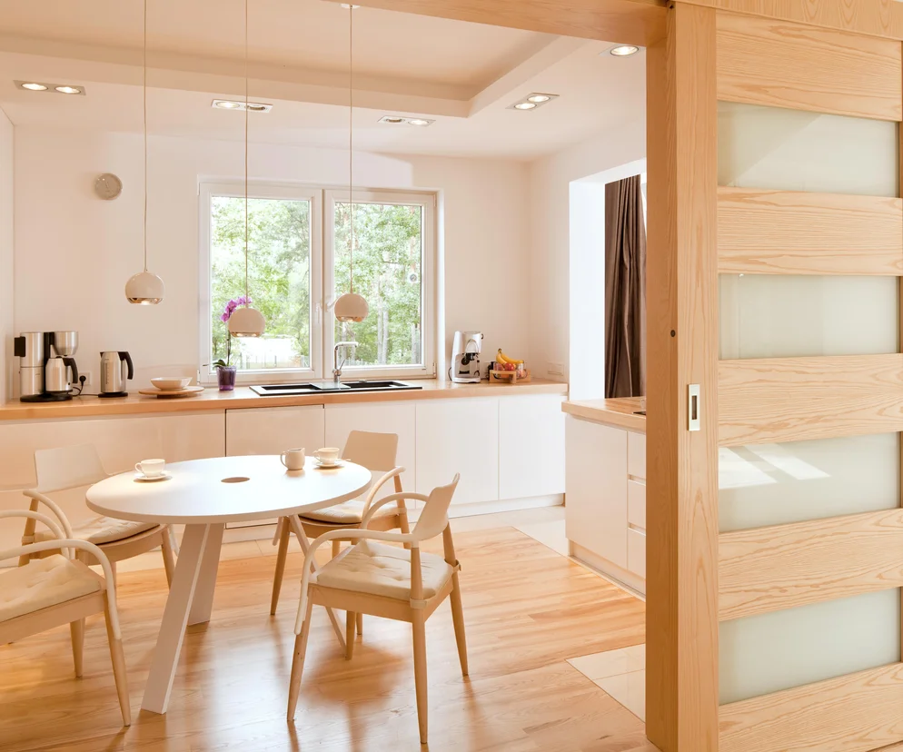

Ocieplenie sufitu podwieszanego
Autor: Andrzej Szandomirski Jakim materiałem ocieplić sufit podwieszany?
Sufit podwieszany to popularne wykończenie wysokich pomieszczeń, które daje wiele możliwości aranżacyjnych. Bywa wykonywany w mieszkaniach w starych kamienicach, żeby obniżyć zbyt wysokie pokoje. Wielu inwestorów decyduje się na sufit podwieszany, ponieważ można za nim ukryć przewody instalacyjne, a stworzoną powierzchnię wykorzystać na przykład do dekoracyjnego i funkcjonalnego oświetlenia. W większości przypadków nie wymaga on ocieplenia. Jeśli jednak nad stropem z sufitem podwieszanym jest przestrzeń nieogrzewana, można sufit ocieplić, żeby uniemożliwić ucieczkę ciepła z wnętrz.
