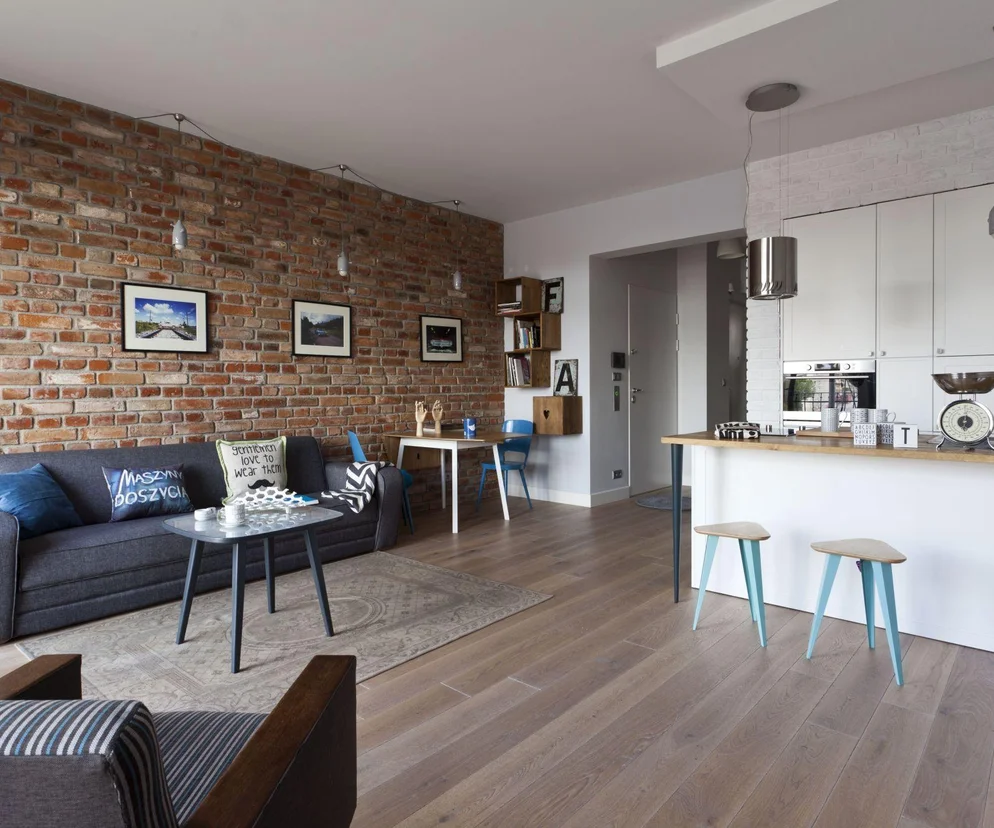

ściana z cegły w salonie
Autor: Mariusz Bykowski Ściana z płytek ceglanych będzie inaczej wyglądała w zależności od barwy spoin. Wypełnienie szczelin w kolorze niemal identycznym jak płytki daje wrażenie prawie jednolitej płaszczyzny
