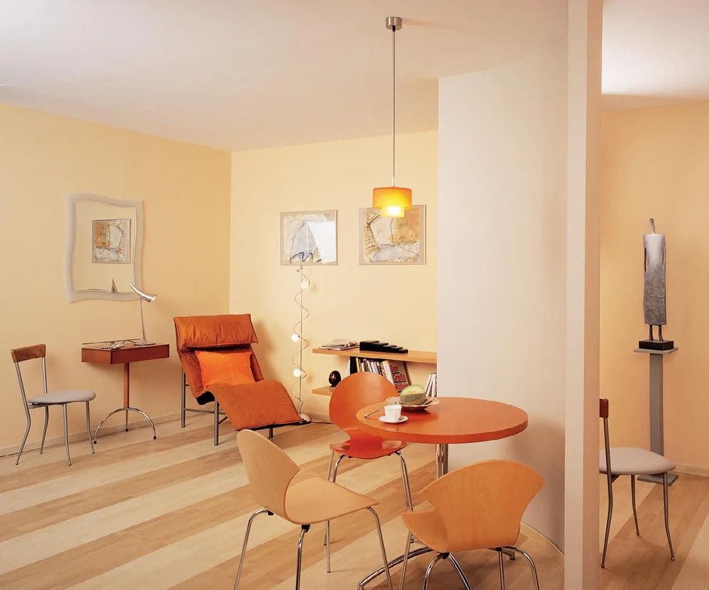

Jak zbudować półokrągłą ściankę działową? Instrukcja krok po kroku
Półokrągła ścianka działowa to doskonałe rozwiązanie dla tych, którzy mają dość już nudy związanej z prostymi kątami i równymi płaszczyznami wnętrza. Jest efektowna,a do tego nie obciąży zanadto stropu.
łukowa ścianka
Autor: Michał Glinicki Dzięki płytom gipsowo-kartonowym lekka ścianka może przybierać różne kształty
Najprostszym sposobem na wykonanie półokrągłej ścianki działowej jest zbudowanie jej w konstrukcji szkieletowej, wykorzystując płyty gipsowo-kartonowe. Samo stworzenie konstrukcji ściany jest łatwe, problemy jednak może sprawiać okładzina. Ważne jest, aby płyty były odpowiednio przygotowane, co umożliwi estetyczne uformowanie krzywizn.
Rodzaje płyt do wykonania półokrągłej ściany działowej
Aby zbudować półokrągłą ścianę działową możemy wybrać zwykłe lub elastyczne płyty gipsowo-kartonowe.
Płyty elastyczne są cienkie i lekkie. Ich powierzchnia pokryta jest welonem szklanym a gipsowy rdzeń zbrojony włóknem szklanym. Ich zaletą jest to, że można je łatwo wyginać bez podcinania i namaczania. Aby uzyskać sztywną i mocną okładzinę należy ułożyć ją dwuwarstwowo tak, aby miała grubość 12 mm. Do wykonania łukowej ścianki możesz użyć zwykłe płyty gipsowo-kartonowe i specjalnie je uformować. Zbudowane są z kartonowego rdzenia a po jego obu stronach jest warstwa kartonu który pełni funkcję zbrojenia.
Do wykonania ścianki należy użyć płyty o grubości mniejszej niż 12,5 mm. Aby materiał stał się bardziej elastyczny i można byłoby go uformować płyty należy stopniowo i kilkakrotnie nawilżyć go wodą używając do tego pędzla lub wałka. Formowanie takiej płyty jest trudniejsze i bardziej pracochłonne od wykonania ścianki z płyty elastycznej.
