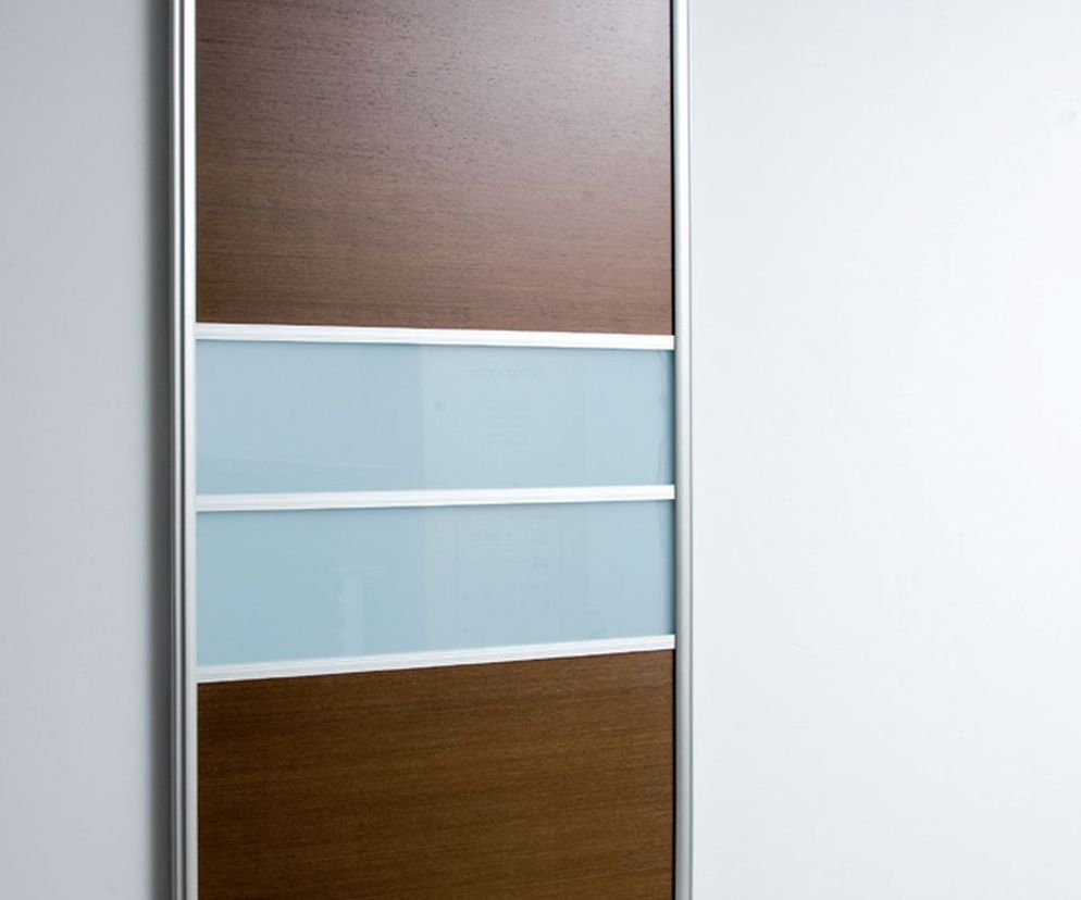

Drzwi do garderoby
Niektóre pomieszczenia wymagają oddzielenia od reszty domu takie, jak np. garderoba, schowek lub spiżarnia. Jeżeli nie masz miejsca na tradycyjne drzwi możesz zastosować gotowe systemy przesuwne. Ich waga pozwala na przytwierdzenie jedynie od góry, co sprawia, że lekko się przesuwają.
Drzwi przesuwne możesz zamontować, tak aby chowały się w ścianie lub z uwidocznionym całym systemem na zewnątrz. Pierwsze rozwiązanie umożliwia wykorzystanie przestrzeni na ścianie wokół otworu drzwiowego np. na półki lub obrazy.
Zobacz jak samodzielnie zamontować drzwi przesuwne do garderoby według naszej instrukcji.
