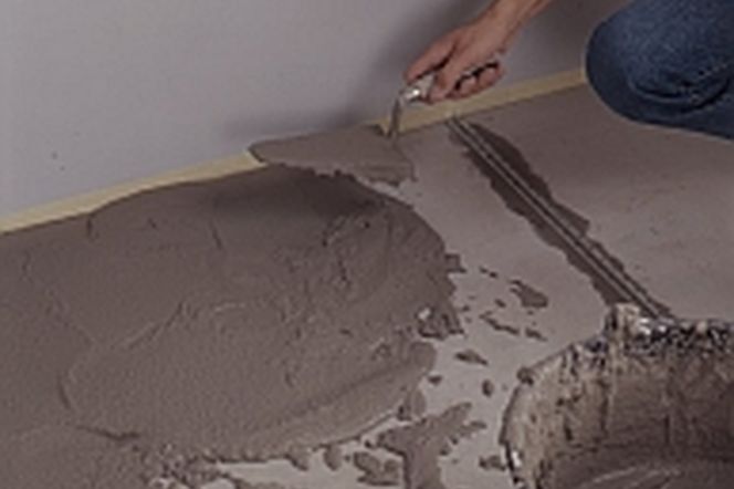

Przygotowanie podłoża
Prace należy zacząć od oceny nierówności podłoża. Jeżeli jest ono nierówne albo wcześniejszy podkład częściowo się wykruszył, należy zastosować warstwę wyrównawczą – podsypkę. Do wyboru mamy perlit, keramzyt albo zmielony beton komórkowy.
Pod warstwą podsypki na stropie drewnianym należy ułożyć papier lub papę przekładkową, a na świeżym stropie betonowym – folię paroizolacyjną. W warstwie wyrównawczej można rozprowadzić instalacje (na przykład elektryczną lub rurki doprowadzające ciepłą wodę do grzejników).Podsypkę układamy za pomocą trzech łat – dwóch użytych jako tory prowadzące (trzeba je najpierw wypoziomować) i trzeciej rozprowadzającej. Po ułożeniu podsypki łaty trzeba usunąć. Jej rozkładanie należy rozpocząć od ściany leżącej najdalej od drzwi i kierować się w ich kierunku.
