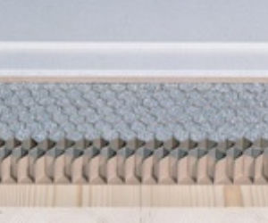

Słabą izolacyjność akustyczną stropu drewnianego można poprawić, używając specjalnych kształtek tekturowych przypominających plaster miodu. Kształtki te wypełnia się kruszywem wapiennym, które dociąża strop, a na tym układa się płyty z warstwą płyty pilśniowej.

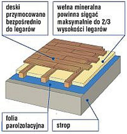

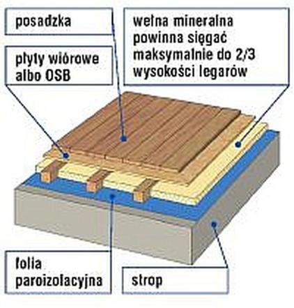

Deski na legarach.

Podkład z płyt wiórowych.

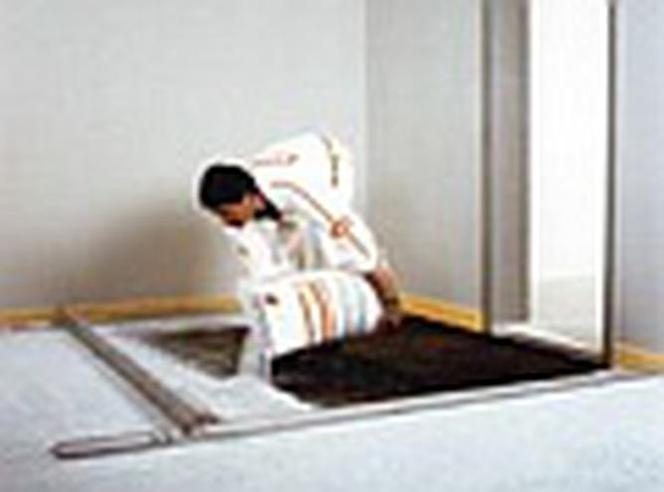

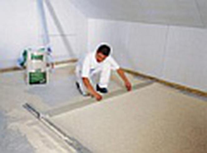

Warstwa podsypki może mieć – w zależności od potrzeb – od 10 do 100 mm grubości.

Często po usunięciu zużytej warstwy posadzki ukazują się ubytki i nierówności starego podkładu podłogowego, wtedy prace należy rozpocząć od jego wyrównania – najpierw trzeba wypoziomować prowadnice, między którymi będzie rozkładana podsypka.

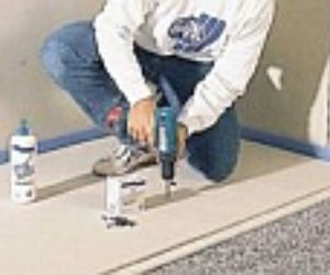

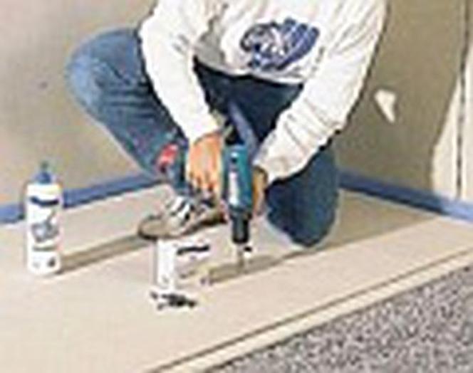

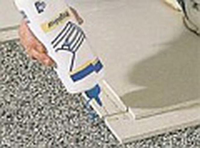

Po zastosowaniu kleju płyty należy dodatkowo połączyć wkrętami.

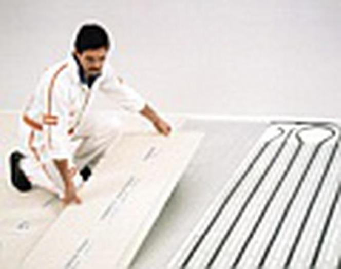

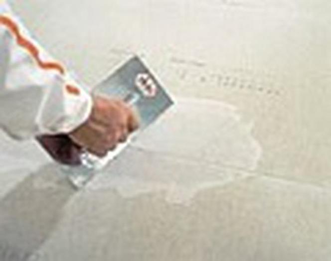

Niektórzy producenci wymagają, aby przed ułożeniem warstwy wykończeniowej – zwłaszcza elastycznej wykładziny – powierzchnię płyt zaszpachlować i pokryć odpowiednim środkiem gruntującym.
