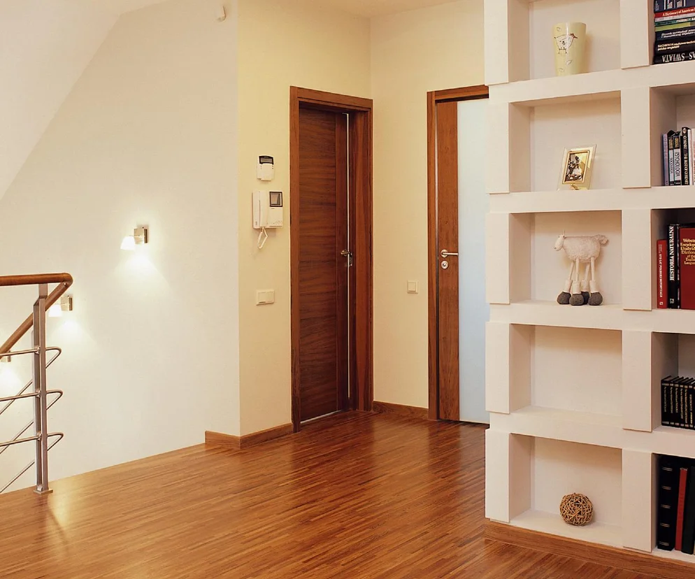

Parkiet przemysłowy świetnie sprawdzi się we wnętrzu zarówno tradycyjnym, jak i nowoczesnym. Ma wiele walorów nie tylko estetycznych, ale i praktycznych. Zobacz jak w prosty sposób ułożyć parkiet przemysłowy, tworząc przy tym piękną kompozycję na podłodze.
Parkiet przemysłowy
Autor: Andrzej Szandomirski Posadzka nazywana mozaiką lub parkietem przemysłowym przez swoją wzorzystość może grać pierwsze skrzypce w wystroju wnętrza.

Parkiet przemysłowy jest przede wszystkim trwały, w małym stopniu widać na nim odkształcenia drewna. Dzięki swej grubości, parkiet można poddawać wielokrotnej renowacji przez cyklinowanie.
