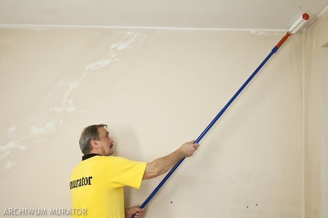

Przygotowujemy ścianę do malowania...
Gdy podłoże jest nowe:
  • tradycyjne tynki można malować (i gruntować) po co najmniej trzech tygodniach od ułożenia;
  • suche tynki (płyty gipsowo-kartonowe) maluje się po wyschnięciu masy szpachlowej wypełniającej spoiny pomiędzy nimi, czyli po upływie jednego dnia lub kilku dni (w zależności od temperatury i wilgotności panujących w pomieszczeniu). Jeżeli podłoże jest zbyt chłonne, można je zagruntować.
Gdy podłoże jest stare:
  • pyli, kruszy się albo ma dużą chłonność – trzeba je zagruntować preparatem, który poprawi jego parametry, na przykład Uni-Gruntem;
  • poplamione – można je zeszlifować papierem ściernym, wywabić plamy preparatem emulgującym albo zamalować farbą gruntująco-izolującą;
  • odspaja się od muru – należy skuć te fragmenty, które po uderzeniu młotkiem wydają głuchy odgłos, a następnie w miejscach ubytków położyć nowy tynk;
  • pocięte przez rysy – pęknięcia wypełnia się elastyczną zaprawą albo masą uszczelniającą. Nie można zapomnieć o naklejeniu na rysę siatki lub taśmy wzmacniającej;
  • farba się złuszcza – farba musi zostać usunięta. Najpierw trzeba ją namoczyć, a dopiero potem zdzierać. Gdy odspoiła się tylko miejscowo, ubytek wystarczy uzupełnić masą szpachlową i przeszlifować papierem ściernym;
  • pomalowane farbą klejową – nie jest to odpowiedni podkład pod nowe farby dyspersyjne. Musi być dokładnie zmyta ze ścian, na przykład wodą z szarym mydłem. Jeśli ściana jest pomalowana tylko jedną lub dwiema warstwami takiej farby, wystarczy ją pokryć gruntem do porowatych podłoży;
  • wytapetowane – niektóre rodzaje tapet można malować. Jest to dobre rozwiązanie, gdy są one równo ułożone i nie odspajają się od ściany. Jeżeli jest inaczej, tapetę należy zerwać. Można to zrobić, używając specjalnego preparatu rozpuszczającego klej mocujący ją do ściany – najpierw nakłuwa się tapetę, a potem nakłada na jej powierzchnię preparat i pozostawia na czas zalecany przez jego producenta. By usunąć tapetę papierową, wystarczy namoczyć ją ciepłą wodą z dodatkiem detergentu albo zastosować specjalne urządzenie do odmaczania parą wodną.
