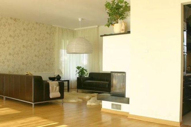

Gładź gipsowa. Gładkie ściany i sufity
Autor: Archiwum serwisu Gładź gipsowa jest sprawdzonym sposobem na gładkie powierzchnie ścian oraz sufitów
Wykończenie wnętrz to czas, kiedy przykładamy ogromną wagę do ich estetyki. Malując ściany, łączymy różne kolory, chętnie także stosujemy naklejki ścienne czy fototapety. Bardzo modne stało się również dekorowanie wnętrz – w tym ścian i sufitów – światłem. Wszystkie te zabiegi wymagają jednak gładkiego podłoża – w przeciwnym razie uzyskany efekt może się okazać daleki od dekoracyjnego. Sprawdzonym sposobem na gładkie powierzchnie ścian oraz sufitów jest właśnie gładź gipsowa. Gładź gipsowa to materiał dobrze znany i ceniony.
