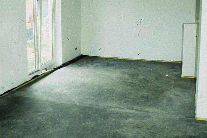

Autor: Archiwum serwisu Podkład cementowy ułozony na warstwie ocieplenia
Grubość i zbrojenie wylewek cementowych
Podkłady cementowe układane na ociepleniu lub izolacji akustycznej (podkłady pływające) mają grubość 3,5-4 cm, ale wymagają zbrojenia. Zbroi się je siatką metalową 10 x 10 lub 15 x 15 cm z drutu średnicy 3-4 mm. Siatkę układa się na listwach dystansowych lub podkładkach dystansowych w połowie grubości podkładu. Podkład bez zbrojenia powinien mieć grubość co najmniej 7-8 cm. Podkłady cementowe układane bezpośrednio na betonowej warstwie konstrukcyjnej (podkłady zespolone) nie wymagają zbrojenia, a ich minimalna grubość to 2-2,5 cm. Podkłady (podkłady na warstwie poślizgowej) układane na tak zwanych trudnych podłożach, mało wytrzymałych, bardzo zanieczyszczonych, chłonnych lub wilgotnych, oddziela się folią – wtedy ich grubość należy zwiększyć do co najmniej 3,5 cm. Powyższe zasady dotyczą tradycyjnych podkładów cementowych (robionych na budowie lub w betoniarni). Decydując się na gotową mieszankę, trzeba przestrzegać zaleceń producenta.
