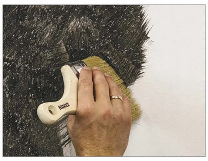

Ze względu na konieczność szybkiej obróbki pomalowanej powierzchni, glinkę nakłada się partiami – na mniejsze fragmenty ściany. Szerokim pędzlem rozprowadzamy glinkę ruchami krzyżowymi – we wszystkich kierunkach.

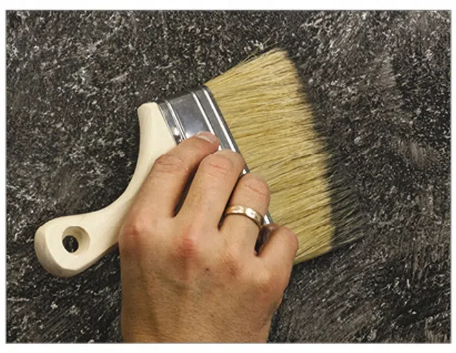

Po kilku-kilkunastu minutach dokładnie rozcieramy glinkę wenecką na powierzchni, żeby nie było widać smug pędzla oraz żeby nie powstały plamy o zbyt grubej warstwie i zbyt mocnym kolorze. Do tej czynności używa się pędzla oczyszczonego z farby, najlepiej suchego.

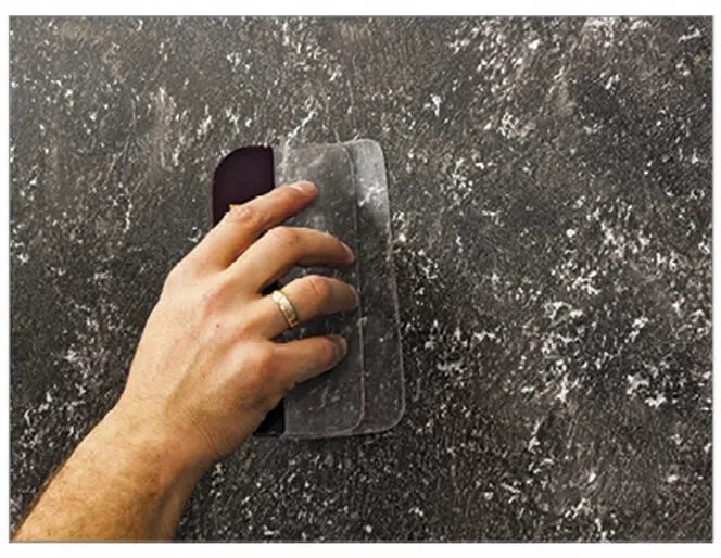

Po upływie mniej więcej 30 minut od nałożenia glinki weneckiej, gdy powłoka nieco przeschnie, można ją obrobić plastikową pacą. Zamaszystymi ruchami we wszystkich kierunkach rozcieramy farbę, a zwłaszcza białe grudki. W efekcie ma powstać powłoka o jednolitym wyrazie. Podczas tego procesu na pacy nie mogą zbierać się białe grudki. Jeśli tak jest, należy jeszcze poczekać na lepsze podeschnięcie farby.
