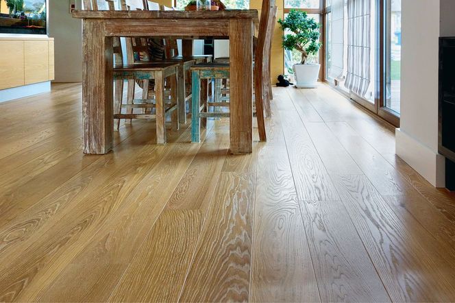

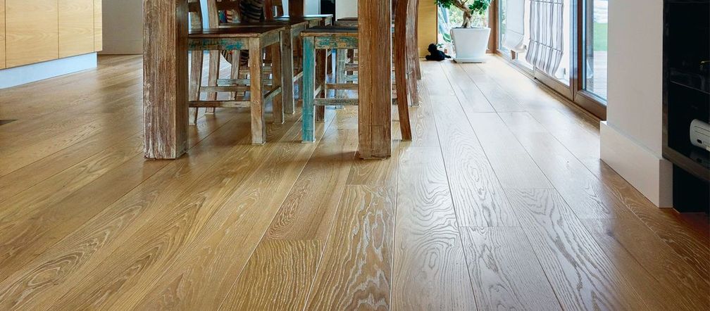

Podłoga drewniana
Autor: materiały prasowe Kwiek Podłogi/ Materiały prasowe Na podłodze z długich, szerokich desek ułożonej w przestronnym wnętrzu z ogrzewaniem podłogowym okresowo (w sezonie grzewczym) pojawiają się szczeliny. Będzie to niemal niewidoczne, gdy ułoży się deski warstwowe ze ściętymi dłuższymi krawędziami
