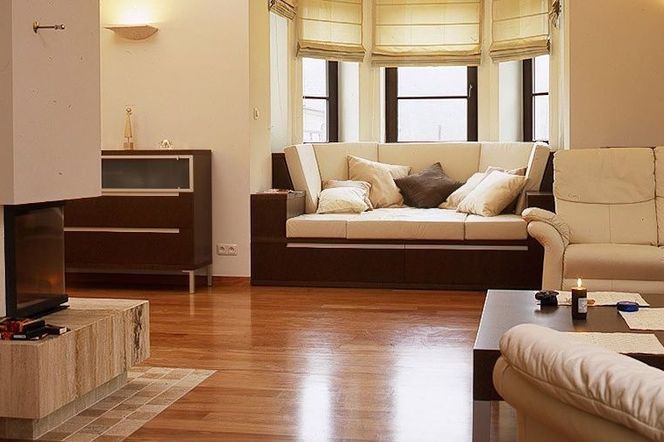

Błyszczący parkiet pięknie odbija światło dzienne
